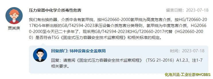

固容规按这个执行?
发表于 2023-10-12 16:56:27
固容规应该还是2000版本执行,固容规引用带了年代号  详情 回复 发表于 2024-5-21 08:48

天使木业 发表于 2023-10-12 16:56
固容规按这个执行?
发表于 2024-5-21 08:48:23
按照国家要求,新标准替代老标准后,老标准自行废止,已经废止的标准还能引用吗?  详情 回复 发表于 2024-10-28 20:59
发表于 2024-10-28 20:59:51
固容规1.10 注1-7:本规程的协调标准或引用标准中,凡是注明年号的,其随后所有的修改单(不包括勘误的内容)或者修订版均不适用于本规程;凡是不注明年号的,其最新版本适用于本规程。 在附录A中A1.2.3 介质毒性危  详情 回复 发表于 2024-10-29 08:50
l42857VIP会员 VIP会员 | 显示全部楼层       最后访问IP湖北省
在附录A中A1.2.3 介质毒性危害程度和爆炸危险程度的确定中HG 20660-2000是带了年代号的。
发表于 2024-10-29 08:50:23
固容规中的内容我知道,我的意思是国家标准规范新规发布,旧规自行废止,已废止的规范还能使用吗?按这个思路,2016版的固容规我不执行,我还执行2009版的可以吗?  详情 回复 发表于 2024-10-29 21:31

l42857 发表于 2024-10-29 08:50
固容规1.10 注1-7:本规程的协调标准或引用标准中,凡是注明年号的,其随后所有的修改单(不包括勘误的内 ...
发表于 2024-10-29 21:31:33
容规是规范,现在的情况是规范引用了HG 20660-2000标准,并且说明了凡是注明年号的,其随后所有的修改单(不包括勘误的内容)或者修订版均不适用于本规程,没有被引用的标准肯定过期就作废了,现在是这个标准被规范  详情 回复 发表于 2025-2-11 08:45
18848540 发表于 2024-10-29 21:31
固容规中的内容我知道,我的意思是国家标准规范新规发布,旧规自行废止,已废止的规范还能使用吗?按这个 ...
容规是规范,现在的情况是规范引用了HG 20660-2000标准,并且说明了凡是注明年号的,其随后所有的修改单(不包括勘误的内容)或者修订版均不适用于本规程,没有被引用的标准肯定过期就作废了,现在是这个标准被规范引用了,所以在容规引用范围内还需要按照HG 20660-2000执行,这个市场监督管理局公众留言里面提到过。(新150规定了介质危害分类按照GB/T 42594执行,容规后面也会修订新版同步)
参考市场监督管理总局的公众留言回复
固容规按这个执行?
固容规执行的是2000版。
据说新版的固容规在修订中,工作介质危害分类执行的是GB/T 42594-2023(新版150贯标培训时,固容规修订起草人透露的)
