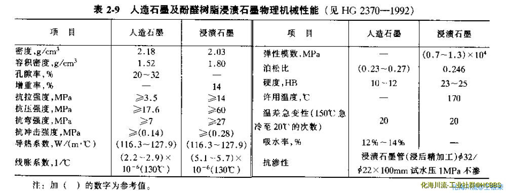

门外汉问个问题:石墨浸渍的目的是什么?浸渍与不浸渍在哪些方面存在差异?

石墨本身是有间隙的,不浸渍树脂石墨会渗漏;同时如果不浸渍树脂,石墨块强度和耐腐蚀性会降低。

对强度也会造成影响啊?
发表于 2021-9-13 16:03:31

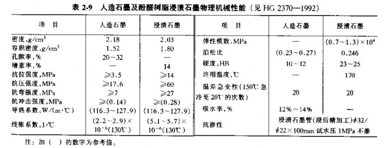

不多说了,直接上图:
发表于 2021-9-13 17:30:22

用于制造石墨制化工设备的石墨材料,在进行石墨化工艺过程中,在2800~3000度高温下大量的挥发份的逸出,形成了许多开环和闭环气孔道,这时的石墨材料就是一种多孔像蜂窝煤球状况的材料。
而制造石墨设备(换热器、塔、釜、管件等)所用的材料和部件都必须是不透性的,解决的工艺是浸渍处理,以达到尽量降低内部气孔率的目的,同时通过浸渍工艺填补材料孔隙提高材料本身的理化强度。
浸渍剂和浸渍工艺的不同对不透性石墨材料的耐腐蚀性、理化强度指标也不一致。
石墨材料本身的耐腐蚀性很强,但是在使用材料变成不透性的工艺过程中,不同的浸渍剂会造成整体耐腐蚀性能降低。
