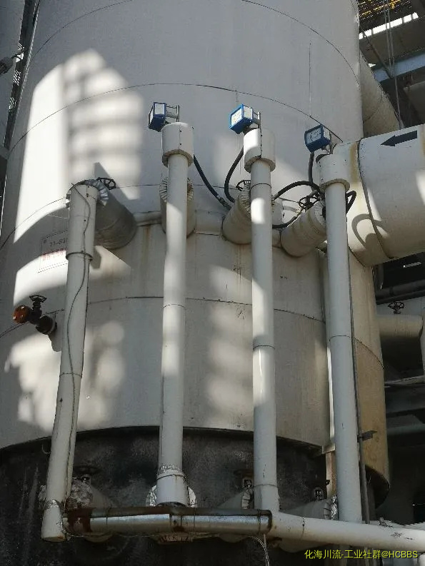

这是分离器上的液位开关,请问这是形式的液位计?

浮筒

浮筒式界位计,此设备中两种分层液相介质。

浮筒,远传用

浮筒式液位开关,开关量低低或高高连锁3OO2

外浮筒,以前很常见。

乍一看,外观非常像克罗尼的转子流量计。说是浮筒,fisher/foxboro/magnetrol表壳都不是这样的。

这玩意90年代用的特别多,后来用双法兰的多了。

克罗尼浮筒液位计
