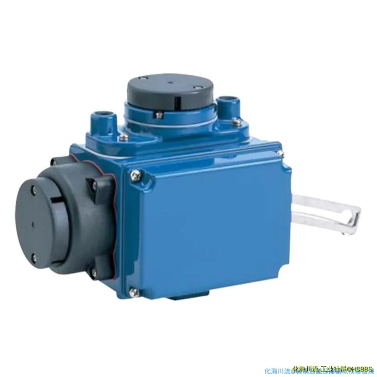

  山武AVP阀门定位器,作为日本知名品牌阿自倍尔旗下一款常见且性能突出的电-气动阀门定位器,凭借着其优越的阀门诊断和高可靠性,已经得到市场上不多用户的喜欢和认可。为了保证我们山武AVP阀门定位器能够使用更长的时间,延长其使用寿命,后期的日常维修和故障排查就显得非常的重要。今天我们就好好给大家介绍介绍山武AVP阀门定位器的日常维修及故障排查,希望对使用山武avp阀门定位器用户朋友们的日常维护和故障排查。
  一、山武AVP阀门定位器的日常维修
  1、滤网更换和节气喷嘴维修
  可在维修过程中清除积累在定位器节气喷嘴中的仪表空气污染物。具体步骤:
  1)、切断通向定位器的供气;
  2)、从A/M开关铭牌部分拧下固定螺丝(注:拧下螺丝时,小心勿弄丢A/M开关盖板垫圈和防栓垫圈);
  3)、从A/M开关转到MAN(手动)位置;
  4)、用镊子或其它工具去除夹具,取出旧过滤网;
  5)、用铁丝(直径为0.3μm)清除节气喷嘴中的污染物(清除污染物时,勿让油污或油脂弄脏节气喷嘴);
  6)、将新过滤网缠在A/M开关上,用夹具将其压到原位;
  7)、将A/M开关拧到底;
  8)、用固定螺丝将A/M开关部分铭牌固定在A/M开关盖板上。
  2、清洁挡板
  若仪表空气中的污染物积在挡板上(注:若向定位器施加气压,则清洁挡板和喷嘴背压会改变,引起阀门位置突然变化)
  1)、拆下盖子;
  2)、拧下盖板上的四颗螺丝;
  3)、将盖板滑到左侧,然后拆下;
  4)、准备好厚度为0.2mm的纸片,普通名片即可;
  5)、用纸片清洁EPM喷嘴和挡板之间间隙内的脏物;
  6)、清洁间隙后,将盖板和盖子重新装上。
  二、山武AVP阀门定位器的故障排除
  1、定位器不能工作(无输出气压)
  a、确认定位器反馈杆的转动角度未超过20°。若超过该角度,请在反馈杆上添加一个加长杆,以获得足够的反馈长度;
  b、检查供气是否存在泄露;
  c、检查电器输入信号;
  d、检查自动/手动开关是否处于自动位置;
  e、检查挡板和滤网的清洁状况。
  2、不能获得全行程,或影响速度慢
  a、检查零点(全开)和量程(全开)的调整是否正确;
  b、检查滤网和挡板的清洁状况。
  3、乱调或超程
  a、检查反馈杆转动的允许角度。
  以上就是我们今天要介绍的山武AVP阀门定位器的日常维修及故障排查,相信通过今天对山武AVP阀门定位器日常维修和故障排除的介绍,大家以后在维修和检查自己山武阀门定位器故障排除的时候,能够尽快找出和其出现的常见故障。最后感谢大家的收看和支持。谢谢!
