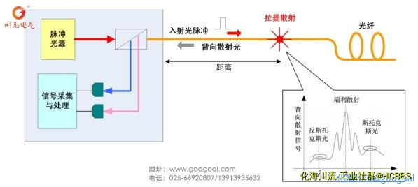

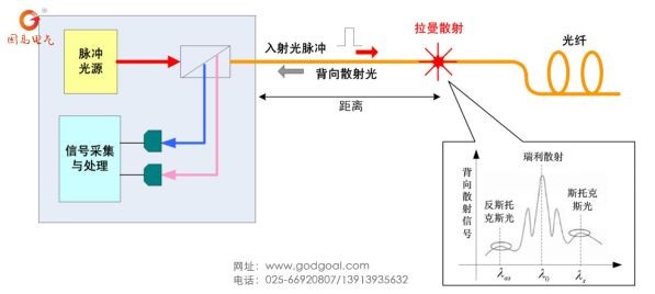

1.工作原理
GDTS-4 分布式光纤温度在线监测系统是一款基于拉曼背向散射原理和光时域反射技术的分布式温度检测系统,其原理如下图1。
激光脉冲在光纤内部的传输过程中有背向散射光出现,散射光 Stokes Anti-stokes 受到温度变化影响,其中 Anti-stokes 受温度影响较大,其它波长则不受温度变化影响。当光纤沿线某处温度发生变化时,它的强度会发生变化。通过精确地测量散射光的信号强度差,可以准确地测量温度。测量返回光脉冲的到达时间,可以确定温度读数的位置,这与显示汽车或飞机距离的雷达回声类似。

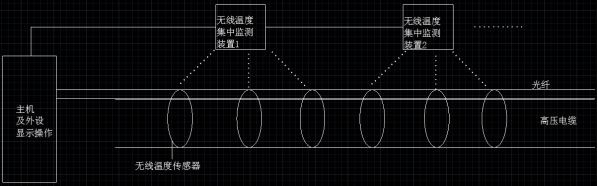

3.方案构架
通过和客户的沟通,了解了客户现场的实际需求,整体的方案构架如下图2所示:
图2
GDTS-4 分布式光纤温度在线监测系统是由一台分布式光纤温度监测主机与 PC 相关外设、感温光缆组成。为保障被监测电缆绝对安全,本系统采用技术先进、性能优越的线式光纤测温系统,将感温光纤敷设在电缆沟和电缆通廊里的高压电缆上,然后接入控制室的监测主机上,监测主机将携带有温度信息的光信号解调后就得到沿电缆的分布温度。监测主机通过通讯口将数据传送到显示操作系统,生成直观的图文画面供用户查询浏览。
GCW-A-9W无线测温集中显示检测系统由服务器后台和无线测温装置组成,服务器后台可以和GDTS-4后台二合为一,无线测温装置由多台无线温度集中监测装置和多个无线温度传感器组成,一台测温装置最多可接入240个传感器。传感器捆绑与电缆接头处或一些易损部位,实时对温升故障点的运行状态进行动态追踪监测,数据包括温度、湿度和工作电压,测温装置可通过多种通讯手段把数据传给后台服务器,进行数据分析操作。

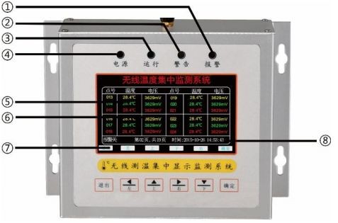

2. GCW-A-9W无线测温集中显示检测系统
2.1无线测温监测装置
外形结构如下图3
面板显示:
   ①报警指示灯 ②告警指示灯 ③运行指示灯 ④电源指示灯
⑤温度值显示 ⑥温度自身供电电压显示 ⑦报警状态显示
⑧时钟显示
图3

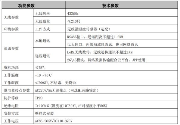

产品性能参数如下图4
4

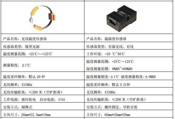

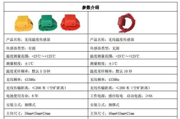

2.2无线测温传感器
无线测温传感器有多种规格和型号可供选择,可根据现场的实际使用情况进行确认。参数介绍如下图5。
5

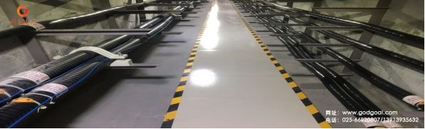

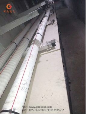

2.感温光纤的安装
将测温光纤沿着被测高压电缆的走向展开,用阻燃扎带将测温光纤扎在高压电缆上。如果是对多条高压电缆进行同时监测时,可以将测温光纤以S形敷设在高压电缆上,以增大覆盖面。安装效果显示如下图6
图6
因为测温光纤不仅是信号的载体,还是温度传感器,安装的质量直接关系到测量的准确性,因此应该注意以下几个方面:
测温光纤如同电线,应尽量避免被外力损伤,折断。
测温光纤是石英制品,在需要弯曲铺设时只能以大于5cm的圆弧实现,否则会引起光纤损耗,影响测量精度。
测温光纤接头必须保持清洁,为此可先铺设光纤,再安装接头。
