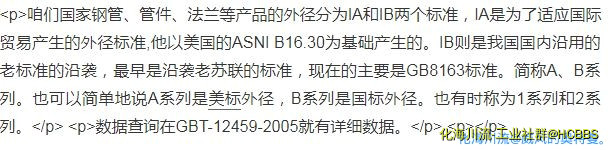

管件分Ⅰ系列Ⅱ系列,钢管分么

image.png 百度
