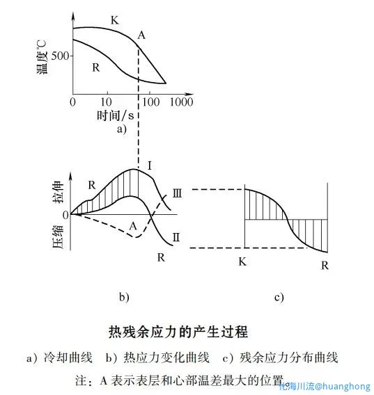

当试样淬火急冷时,试样的内部不发生相变,下图所示为此情况下热残余应力的产生过程。当试样在急速冷却的过程中,由于表层(R)和心部(K)的冷却状态不同而产生温差,因而产生热应力。下图a所示为试样表层和心部的冷却曲线,下图b所示为对应的热应力变化曲线。表层与心部的应力大小随着温差的大小而变化。Ⅰ表示试样处于弹性状态时的表层应力,Ⅱ和Ⅲ分别表示表层与心部的实际应力。下图c所示为沿试样半径方向的残余应力分布曲线。试样表层处于压应力状态,而心部则处于拉应力状态,这是“热应力型”残余应力分布的普遍状况。此种情况下,试样的残余应力大小取决于试样冷却时的温差与材料的屈服强度。

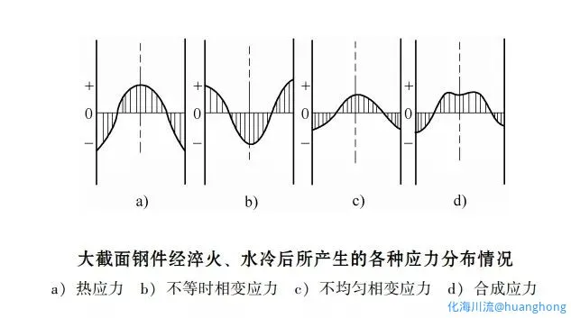

下图所示为大截面钢件经淬火、水冷后所产生的各种应力分布情况。下图a所示为热应力分布,表层呈压应力,而心部呈拉应力;下图b所示为不等时相变引起的应力,表层为拉应力,而心部为压应力。另一方面,由于钢件的截面大,无法淬透整个截面,从而产生如下图c所示的不均匀相变引起的应力。所有这些应力合成如下图d所示的最终残余应力。图1-7中应力的简单叠加只能用做定性的解释,而实际情况要复杂很多。热应力、不等时相变应力和不均匀相变应力的形成时间并不一致。显然,先出现的应力必然会对后来应力的形成造成影响,同样,后一步的应力也会使先前已形成的应力重新分布。总之,它们相互之间都有很大影响。
