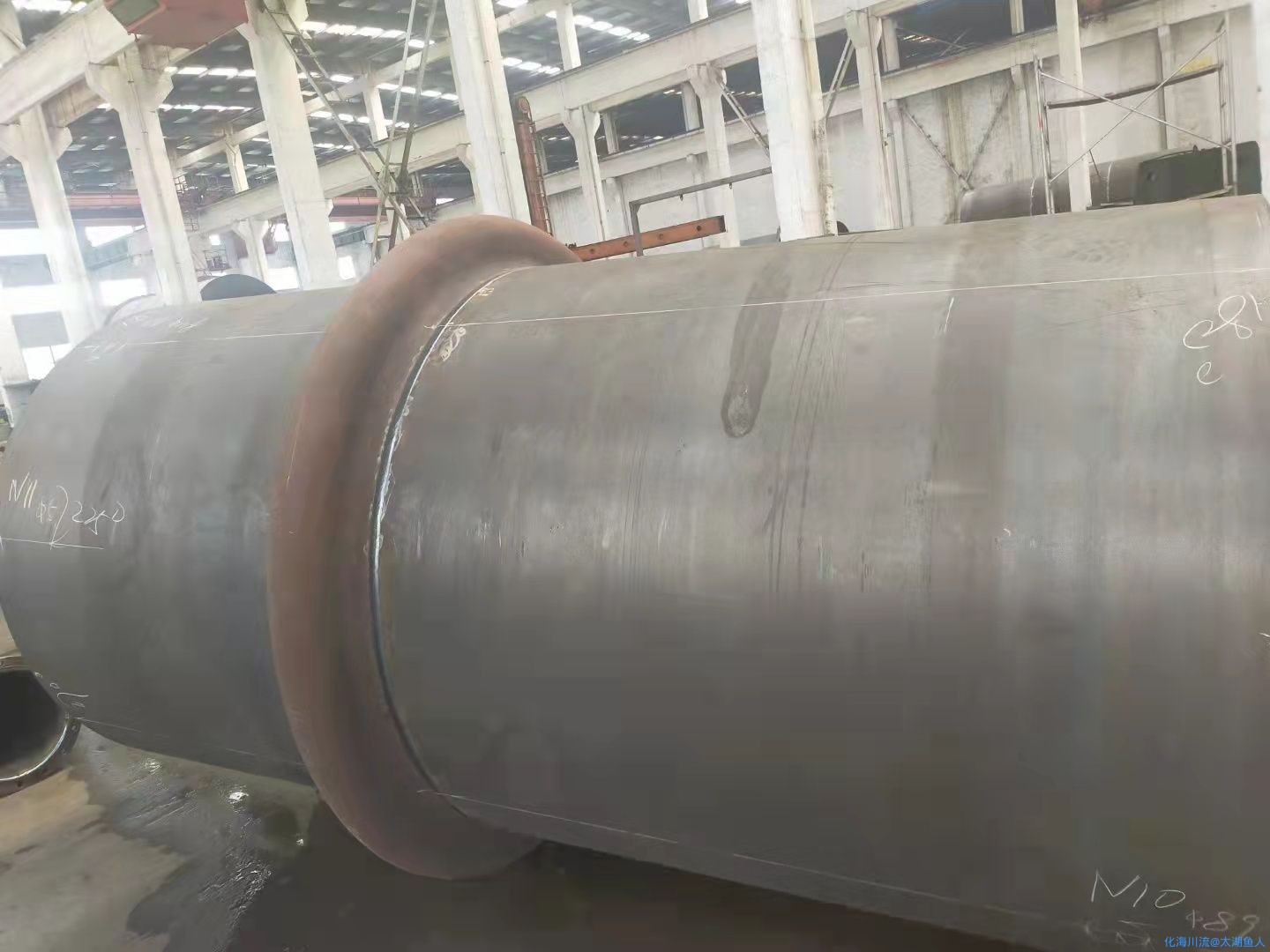

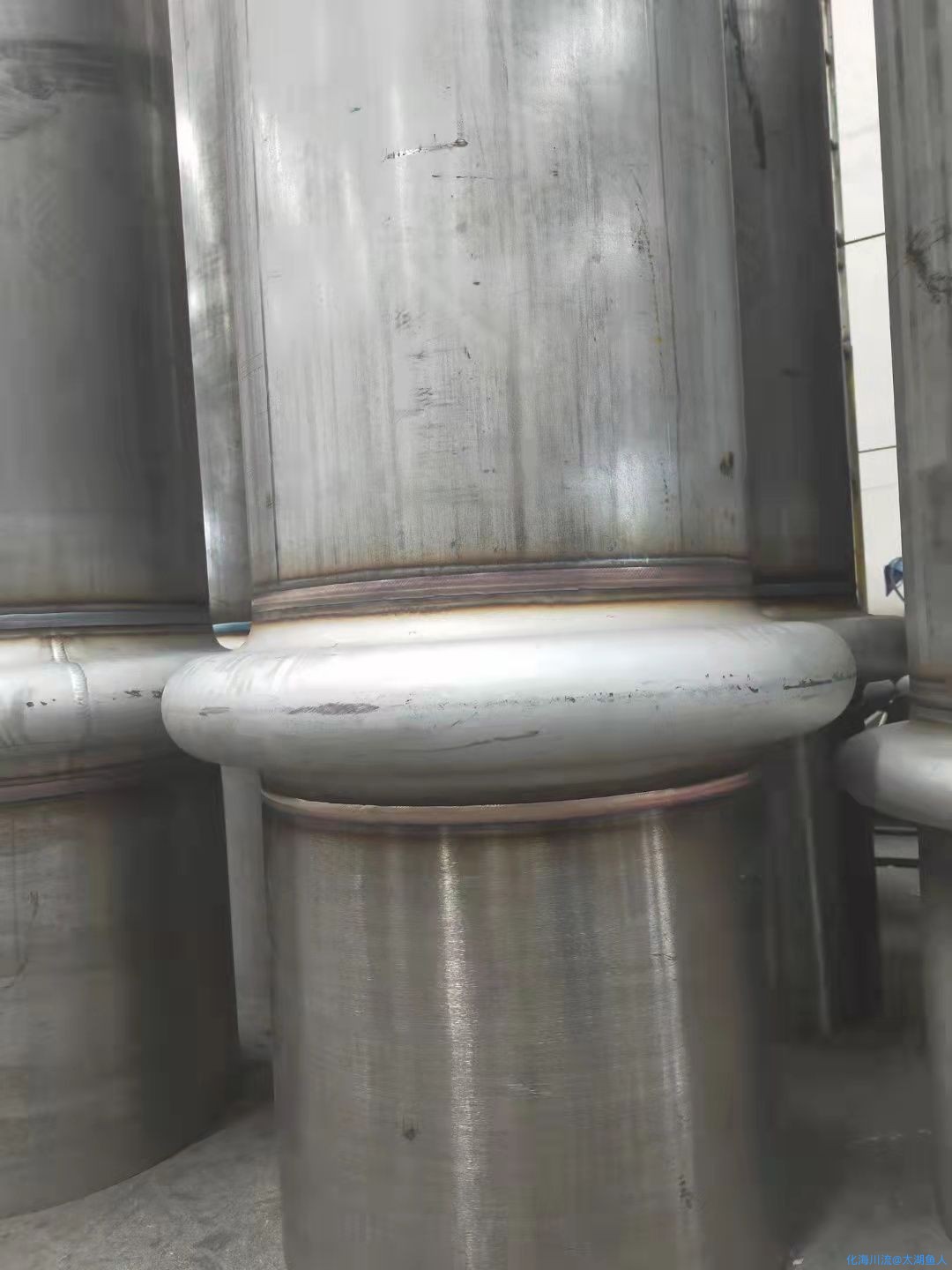

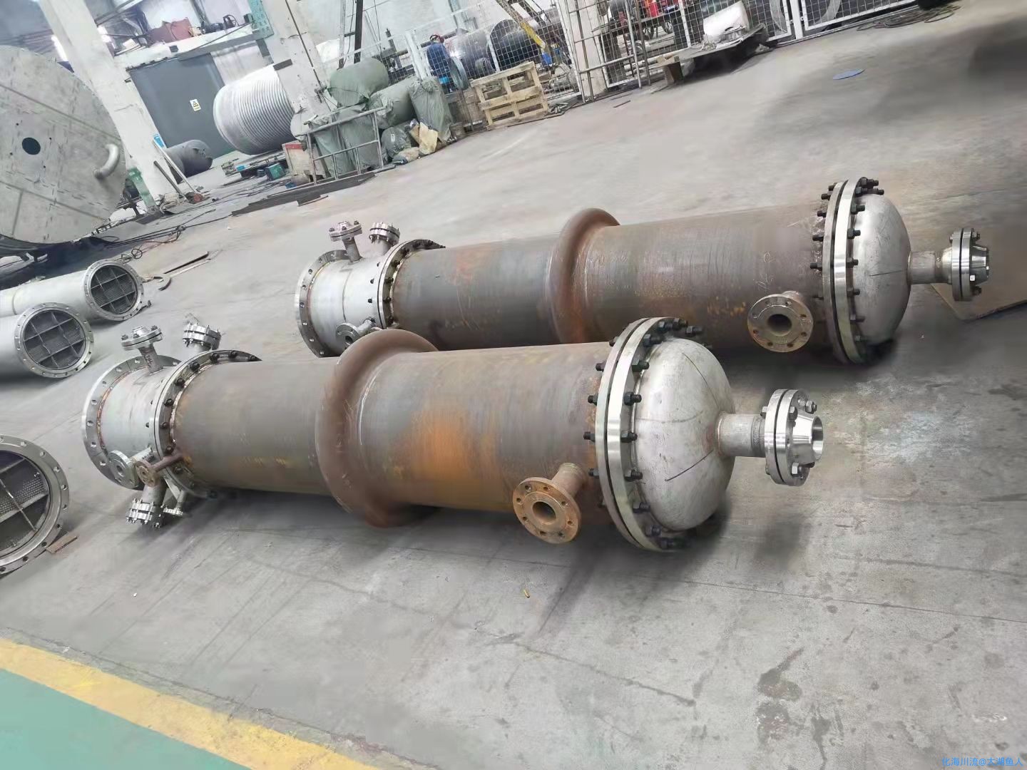

发张我们的换热器图
当前内容由会员 太湖鱼人 发布,仅代表其个人观点不代表本站立场,更多见本主题1楼中“声明”相关内容

发表于 2021-8-31 16:50:33 | 显示全部楼层
这是我们给客户制造的换热器
