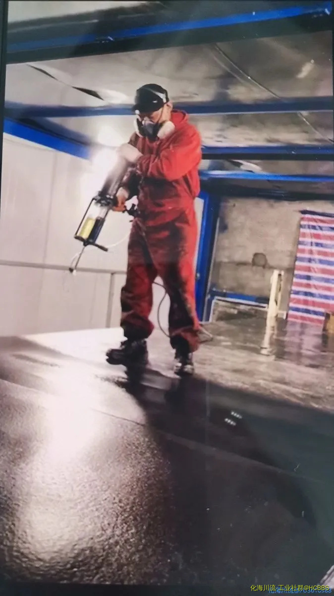

喷涂型聚氨酯弹性体耐磨防腐材料具有优良的综合性能,其模量介于一般橡胶和塑料之间。它具有以下的特性:
(一) 耐腐蚀,抗磨损:
优异的理化性能,如抗张强度、伸长率、柔韧性、耐磨性、耐老化、防腐蚀等。硬度可调配方,从软橡皮(邵氏A30)到硬弹性体(邵氏D90),可以适应各种工况要求。防腐性能好,可耐受PH值3-11的酸、碱、油、水等介质的侵蚀,防腐性能优秀。优异的耐磨性能,在浸没状态下,耐磨性能是硬质合金钢的8倍,是硫化橡胶的7倍,是超高分子聚乙烯的3倍。具有较高的抗盐雾腐蚀、抗冻性好等特点,可以在-57℃至93℃长期正常使用。特殊型号耐高温达到170℃。
(二) 极强的附着性能:
根据不同的基材配置不同的底漆及粘接剂,针对所有的金属、非金属基材都能找得与之配套的底漆及粘接剂。
(三) 施工方便:
施工简单,常温施工,对湿气、温度不敏感,无污染。使用成套设备,施工方便,效率极高;一次施工可达到设计厚度要求。系列喷涂设备满足各种部件施工的不同要求。室温固化,不含催化剂,可在任意曲面、斜面及垂直面上喷涂成型,不产生流挂现象,凝胶时间短,几十分钟即可达到步行强度。
(四) 环保涂料:
双组份,100%固含量,对环境无污染,不含任何挥发性有机物(VOCS),不含有毒的挥发性物质,可以达到美国及欧洲食品级标准。在食品、医药领域也可以得到广泛的应用。
(五) 色泽美观:
可制成不同颜色的制品,因此保持清洁,色泽美观大方,长期使用不褪色等特点。原型再现性好,涂层连续、致密,无接缝、无针孔,美观实用,防紫外线性能卓越。
在通常情况下,与金属材料相比,聚氨酯弹性体制品具有重量轻、耐损耗、噪音低、加工费用低及耐腐蚀等优点;与橡胶相比,聚氨酯喷涂弹性体具有耐磨、耐割、耐撕裂、高承载性、可浇注、可灌封、透明或半透明、耐臭氧、硬度范围等优点;与塑料相比,聚氨酯喷涂弹性体具有不发脆、弹性记忆、耐磨等优点。
喷涂型聚氨酯可以利用其高硬度来实现完美漆面防粘性能,加上其良好的抗磨损型,喷涂型聚氨酯被应用在卡车车体、污泥箱、废物储存箱和其他可能会有粘连物的基材上。
