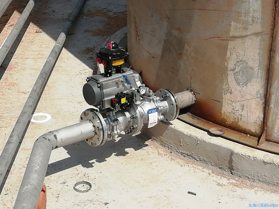

各位朋友,如图,阀门之间能否如此直接连接?谢谢。

你的意思是顺序调整一下?

气动阀与手阀之间不用短接管,而是直接连接在一起的连接方式,这种连接方式是否可以。  详情 回复 发表于 2021-8-30 13:32

储罐吧,上面有气动阀;
需要校核一个局部应力,一般没有支撑的
发表于 2021-8-30 13:08:16
气动阀和调节阀之间应该有一个软管 气动阀后应该够一个支架 这样组装管道比较奇葩  详情 回复 发表于 2021-8-30 15:25

没问题,当然可以直接连在一起  详情 回复 发表于 2021-8-31 13:52
可以这么安装!如果考虑对管口的影响,可以在阀门下部加个支撑!

如果没有软管,这样直接安装支架,是不利于储罐沉降的  详情 回复 发表于 2021-8-30 15:26

没什么问题,第一道球阀手柄摆好位置就行。

气动阀和调节阀之间应该有一个软管
气动阀后应该够一个支架
这样组装管道比较奇葩
发表于 2021-8-30 15:25:12
哪一类介质的管道????
发表于 2021-8-30 15:25:55
危化品  详情 回复 发表于 2021-8-30 18:03
发表于 2021-8-30 15:26:40
一般不推荐这种连接方式。
有时两种阀门的法兰不一定是匹配的,尤其是密封面。
发表于 2021-8-30 16:45:47

危化品

是切断阀吗?可以这么安装,罐应该10方左右,阀门下边做好支撑

是切断阀,50立  详情 回复 发表于 2021-8-31 13:54

没问题,当然可以直接连在一起

是切断阀,50立

阀门连接没什么问题,但是跟储罐连接的管道,需要考虑储罐沉降,通常在储罐根阀后面要加金属软管的。这里阀门后面要接金属软管后再连接管道。

看法兰厚度应该压力等级不高,这么连问题不大
发表于 2021-9-3 13:02:30
规范是要求阀门与与其他阀门和设备之间要有一段短接,但是现场实际操作很多都是直接连了,好处是可以节省几片法兰和安装时间,坏处是容易造成管道的应力集中,易于发生阀门和阀瓣在启闭时打架,其 可能造成螺栓穿孔安装时由于阀体阻隔而不易安装!

不能,螺丝只上那么一两个,太不安全,还会泄漏,螺丝应该全装好
