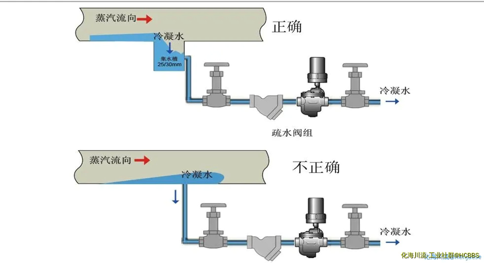

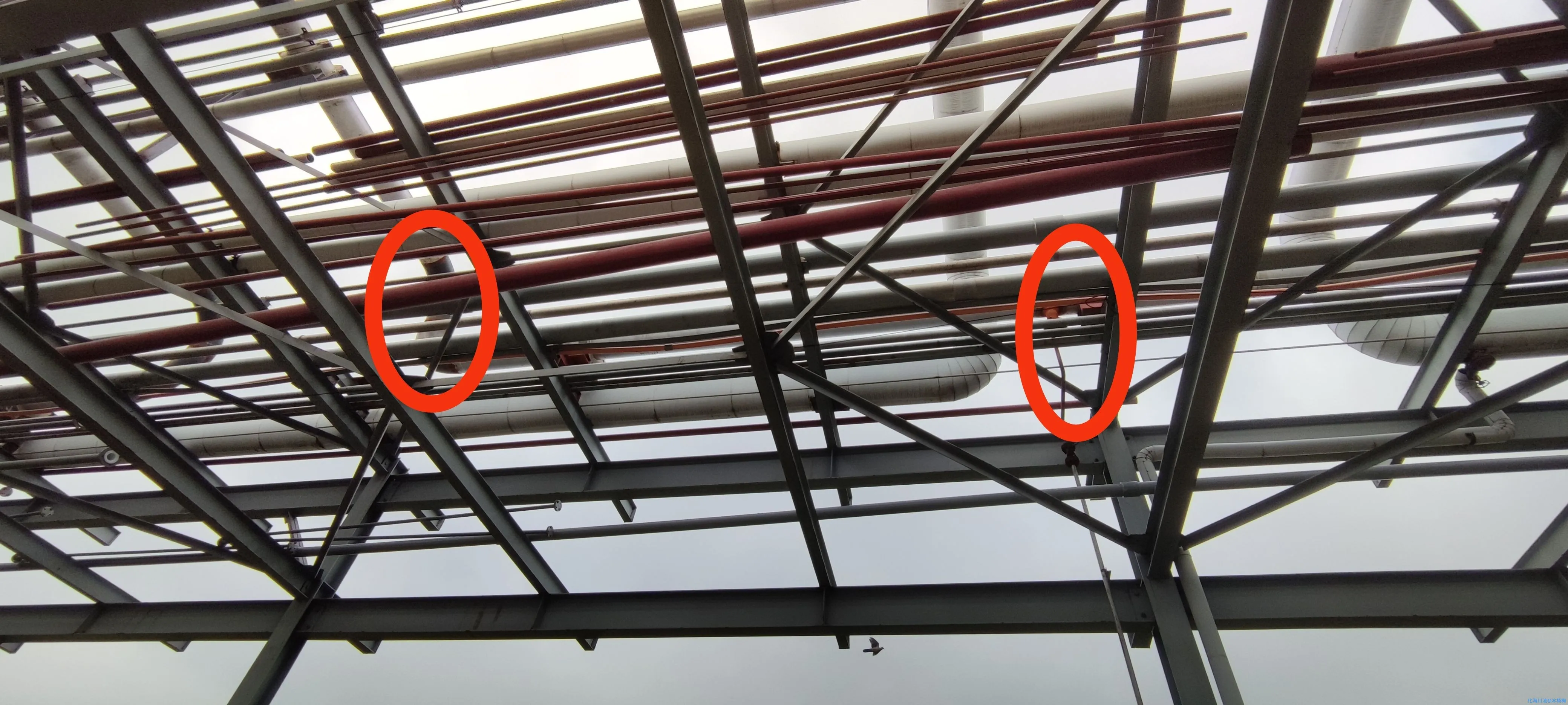

疏水点没有安装在靠近膨胀弯的地方,距离还有7-8米左右。实际运行的时候会不会冷凝水排不掉产生水击?

有影响,不大!

后面弯头处的水是肯定排不掉了,希望不要产生水锤

设计院一般都是将疏水点设置在膨胀弯的起完弯头处,并在疏水处设置集液包.
你公司的做法,有可能在弯头处积水,并产生水锤.
