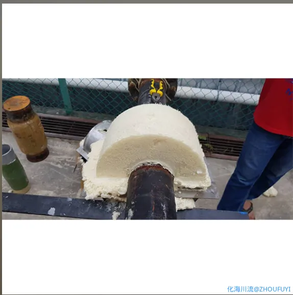

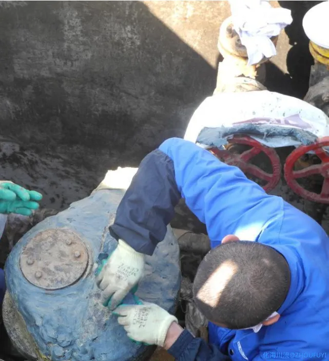

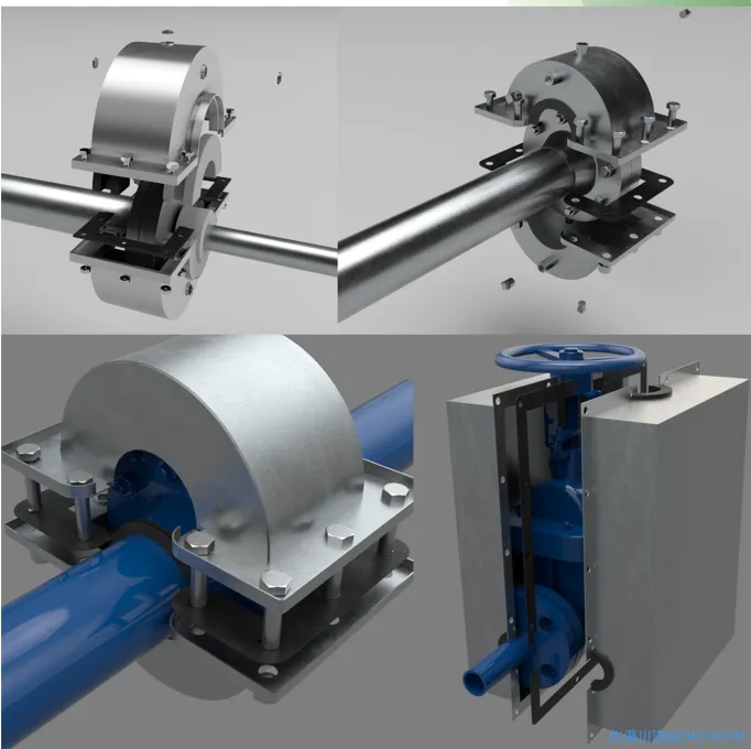

1.金属带式法兰防护罩
作用于法兰连接处,防止危化液体飞溅,保护员工,一般不带排污系统

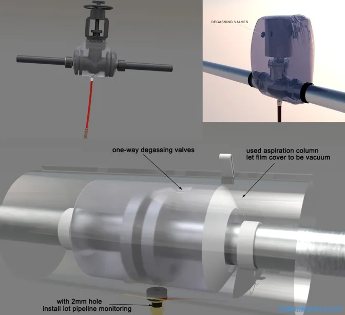

2.带式法兰密封罩
一般为316L 也可以304 或碳钢
密封为PTFE 和石棉
耐压:8 BAR

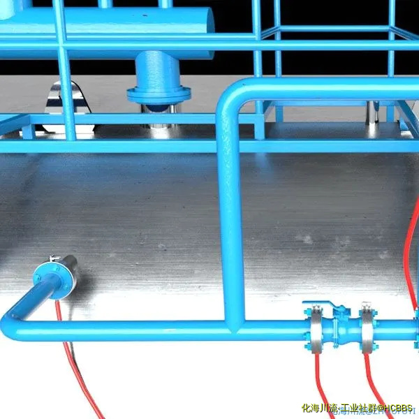

可适合气体和液体,有带引流装置和废气废液收集系统
泄露收集系统
泄露收集系统

防泄漏 一般防喷溅 防泄漏 和保温,SHELL 炼油厂有用,新加坡船厂有用, 另一款 2500 LBS 在开发 主要防腐和防泄漏,防喷溅市场到处都是
