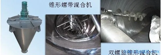

各位海友有没有能替代双螺旋锥形混合机的设备,公司生产需要频繁切换产品,双螺旋锥形混合机清理起来比较麻烦,有没有能替代的设备?

可以考虑双锥啊,但是加热效率肯定是没有单锥好的。如果对温度比较敏感就考虑烘箱

根据物料性质选择干燥设备。设备选型有很多,这个做好外接清洗配件也可也以满足生产。

尽量不用,现在药机品种齐全,针对性较强。并联也不易符合相关流程认证。

双螺带混料机
