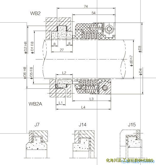

这样的吗?这是单端面外装式机封,碳化硅的

动静环的制造图,谢谢
