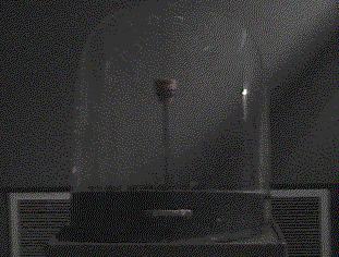

[推荐] 动图 37种化学反应原理及危险性---碘铝反应
3.8K |1

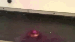

原理:碘单质与金属铝的粉末混合,并加入少量水即可引发剧烈反应。主要反应式:2Al(s) + 3I2(s) → Al2I6(s),水在其中起到催化剂的作用。随着反应进行,碘单质也会升华形成紫色的碘蒸气。
花絮:说到铝粉,最让人印象深刻的大概就是铝热反应了,下面就让我们来重温一下:
危险:中高。反应剧烈,碘蒸气具有刺激性,应注意保护眼部,并在通风橱中进行。加水后反应可能需要稍等片刻才会开始,此时不要着急凑近查看。
录制者:Scott Milam
