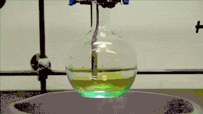

[推荐] 动图 37种化学反应原理及危险性---铜和硝酸
1.8K |1
原理:铜与浓硝酸反应,生成硝酸铜、二氧化氮和水,生成的气体通入水中,随着气体生成停止并逐渐溶解,水倒吸进入反应瓶,最终形成淡蓝色的硝酸铜溶液。
Cu(s) + 4HNO3(aq) → Cu(NO3)2(aq) +2NO2(g) + 2H2O(l)一开始出现的绿色与浓酸条件下铜离子与硝酸根的结合有关[2],而在引入更多水之后,溶液就显示为水合铜离子的蓝色了。
花絮:铜和浓硝酸大概是最难背的高中化学反反应了……等等,还有稀硝酸。你还记得怎么配平吗?
录制者:Royal Societyof Chemistry
危险:中,浓硝酸具有较强腐蚀性,推荐使用手套和护目镜。二氧化氮气体有毒,不过在该实验中大部分生成气体都会被水吸收。后半部分倒吸造成的“喷泉”现象有较小的造成烧瓶损坏的风险,如果在开放实验室中进行,应使用安全屏保护观众。
