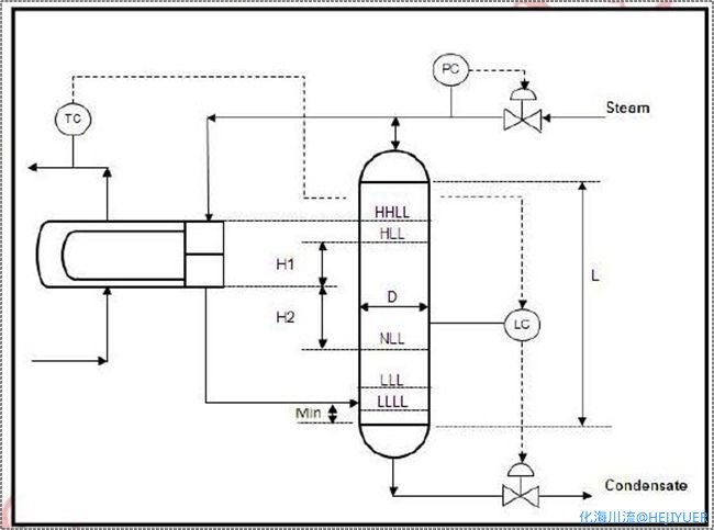

[求助] 凝结水罐液位控制波动

蒸汽流量是与再生塔温度相关的,但是目前蒸汽调节都是手动控制,根据经验流量基本维持稳定,不会有太大变化;采用的B,换热器与凝结水罐高度差有两个平台;

反馈控制系统,是为了抗扰动而设置的。这个方案没有主控参数(比如塔温), FIC的目的就是把设定的流量往再沸器里“塞”, 不管它愿意不愿意。 对于蒸汽侧的FIC来说,能抵抗主蒸汽的压力变化,但是他顶不住再沸器冷  详情 回复 发表于 2021-8-26 23:30

蒸汽流量是与再生塔温度相关的,但是目前蒸汽调节都是手动控制,根据经验流量基本维持稳定,不会有太大变 ...
B布置,罐和换热器差两个平台高度?正常操作换热器有液位吗?如果换热器建立液位,凝水罐就是满罐并且平衡管也要存液,那么液位计的量程应该涵盖换热器液位部分

换热器在二层平台,凝结水罐在地上。正常换热器应该是没有液位的。凝结水罐的液位计仅仅是罐内的液位。

实际和你给的图有差异,你给的图换热器是有液位的,即属于积液式换热器,且换热器凝水出口应该有调节阀,现在看是蒸汽直通;这种方案会因带入罐内蒸汽量变化而导致凝水罐压力波动,即发生脉冲现象。如方案上大动有困难,解决办法建议解决平衡管平衡能力和罐内平压措施,至于控制方案上,如果换热器的设计余量较大,可以参照其他海友的意见。

控制方案有问题,可以改成蒸汽阀控制蒸汽压力。系统设计本身也不可靠,如果以液位调节蒸汽流量,液位计应该涵盖换热器高度

蒸汽压力就是靠蒸汽调节的啊。液位调节的是水罐的出口阀,跟蒸汽流量不干涉

流程图上标的是FC,不是PC,这两者是有很大区别的
对于蒸汽侧的FIC来说,能抵抗主蒸汽的压力变化,但是他对再沸器冷侧的变化做出的是“反向动作”。假设再沸器冷侧负荷变小了, 那么:
1。壳侧压力增高,FT 变小,FIC驱动FV开大,阀后压力变大,导致LV 阀上的压降变大。 为了维持液位LV必须关小。
2。同时,冷凝量也变小,LV 必须关小 。
这二个关小,相互拆台,对 LIC 控制是雪上加霜。
因此,对没有主参数,蒸汽侧应该采用PIC 控制。可以按照上述假设分析,PV 会关小的。
如果有主参数(假设TIC ) ,  FV/PV 也会关小的。

非常赞同楼上的分析,蒸汽流量调节阀无法保证再沸器冷侧操作条件有变化变化(或称为扰动)时维持阀后蒸汽压力稳定,该蒸汽压力波动是造成凝液液位无法稳定控制的主因。如果DCS有阀后蒸汽压力的远传参数,只要看一下该参数的历史曲线就清楚了,趋势必定是波动的 。

负荷减小,罐内压力增加,LV就拼命关,罐内液位上涨
负荷增加,罐内压力减小,LV就拼命开,罐内液位下跌
LV的开度被FV后面的压力P所“把控” , 但FIC 是个愣头青,负荷减小了反而把FV开大,导致P增加,但是LIC不知道P在变化。 。。倘枪。

阀后设置PT, 蒸汽侧改为PIC控制。 LIC继续维持单独控制。
