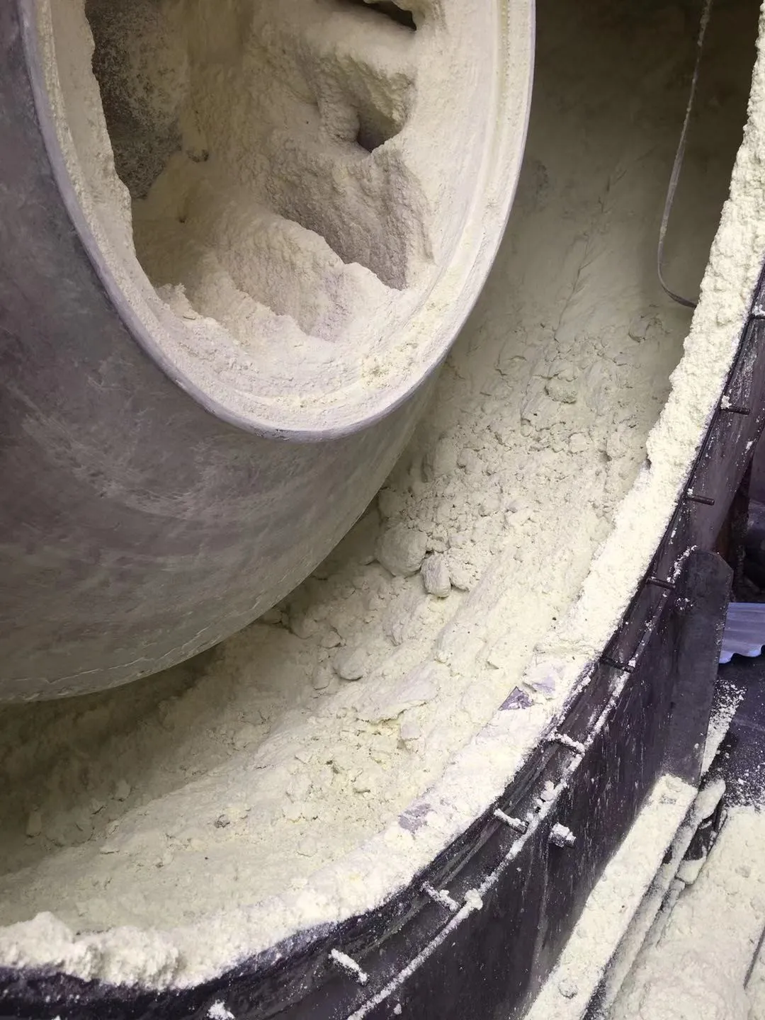

       为了让大家直观感受上述行业硫磺回收装尾气输送管线和风机被硫磺堵塞问题严重性,这里提供业主装置因硫磺堵塞风机而停产维护时的现场图片,供大家讨论:

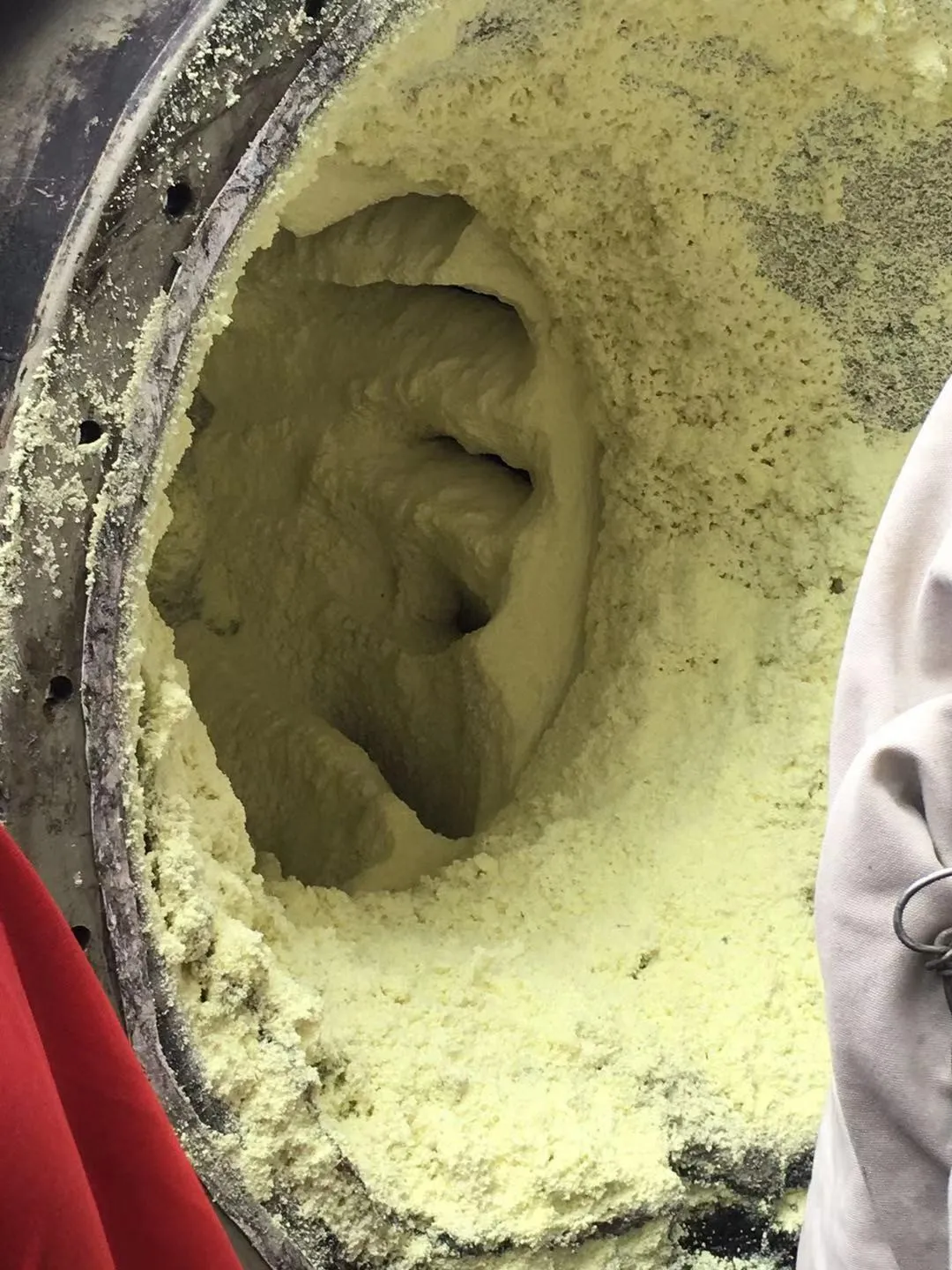

      再贴一张:

      业主向我们反馈说,他们的硫磺回收装置所采用的工艺包是国内某些设计院消化吸收国外工艺技术的工艺,但属于国外上世纪中下叶所采用的老的传统工艺技术,对硫磺尾气中所携带的液体硫磺液滴液沫的分离技术仍然是传统简陋的丝网除沫器,造价低,分离性能差,不仅丝网除沫器特别容易堵塞,且液体硫磺液滴液沫很容易穿透丝网除沫器逃逸到后续输气管线和运转设备,进而频繁堵塞管线设备。
发表于 2021-8-18 18:14:07

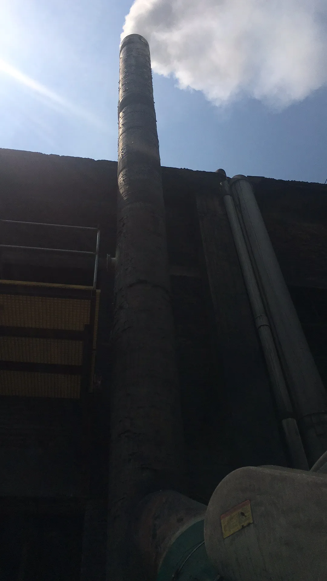

      由于业主装置运维人员在对堵塞设备进行清理维护后3-5天又发生严重堵塞导致管线输气不畅,不得不又停车进行清理维护,装置一周得停车2次。由于原装置工艺没有设置备用处理管线,停车清堵维护期间,尾气只好通过烟囱直接放空。由于放空尾气不仅携带液体硫磺,尾气也呈酸性,烟囱口排放的尾气浓烟滚滚,当地老百姓向环保部门举报使企业经常被罚。下图便是拍到的现场尾气由烟囱直排图片。
