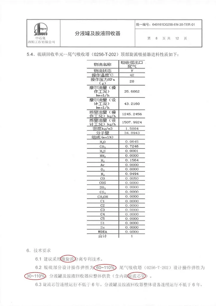

      附图即为业主提供我方有关其1万吨/年硫磺回收装置MDEA吸收塔顶旋流“吸捕器”的询价文件摘选,以供大家知晓“吸捕器”的由来与含义。从附图资料可看到,与该MDEA吸收塔顶旋流“吸捕器”一同询价的设备,还有分液罐等。
发表于 2021-1-12 12:18:58
     从该询价文件可以看到,该硫回收装置处理的气流,包含含硫干气、含硫低分气和硫磺尾气三类物流。以MDEA吸收塔为工艺节点来看,其气流入口管线前端设置有分液罐,其气流出口后端设置有胺液回收器,在询价文件上出现干气分液罐、干气胺液回收器、低分气分液罐、低分气胺液回收器等设备名称可佐证。应该还有其它相关设备,只是设计院将其放到其它询价包中。

      下图是设计院在询价文件中提供的尾气吸收塔顶旋流吸捕器基础工艺数据。从该文件可以看到,设计院只提供了MDEA吸收塔顶部气相工况数据,但缺少气相粘度数据和滴液液沫物化数据。显然,只有专业的动力学分离技术公司才有能力通过其精准动力学分离技术计算和设计系统平台从数据库调用补充完善这类数据后方可开展技术方案设计。否则,非专业公司只能凭经验、大概+估计甚至拍脑袋出技术方案。

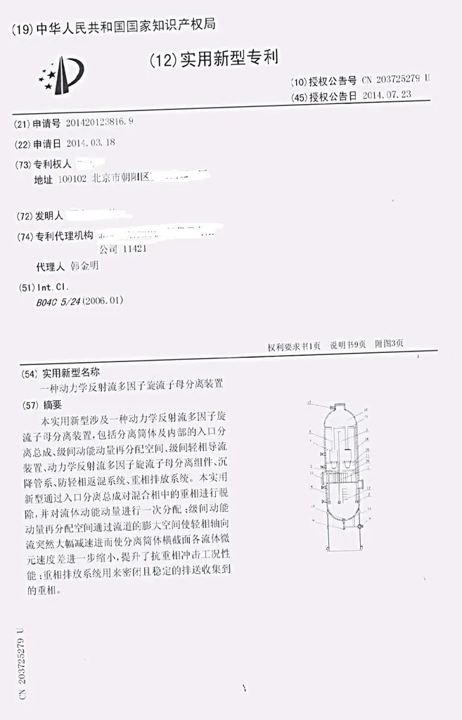

       附图是我公司的反射流多因子旋流分离器专利摘录,这是应设计院询价文件要求而提供的,但作为一种微旋流分离器组态专利技术,也仅作为一种佐证公司在动力学分离技术领域的应用设备而已。
