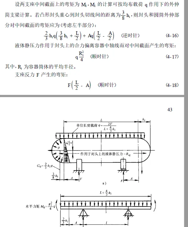

如题。图形如下,4-17怎么来的?看不懂

1.卧式容器的力学模型是,一端活动铰支座,另外一端固定铰支座, 的简支梁。。
2. 一个截面上的的弯矩在数值上等于该截面以左(或右)部分外列对此截面形心力矩的代数和
3. 弯矩=力X力臂

疑问:
1.为什么液体静压力等于Ri*q
2.静压力既然等于Ri*q,根据弯矩=力*力臂。弯矩怎么不是等于Ri*q*L/2,而是变成了Ri*q*Ri/4.

1. 垂直封头表面静压力是Riq,但封头部分的合力积分后Go
2. 但是在封头形心位置(横坐标hi3/8),GoX3/8hi=qRi^2/4

积分我不懂,我就管Go是怎么来的了。
问题:
1.我看4-16算的都是到罐体中间截面弯矩,为什么这个只算到与封头连接的那个面的弯矩(因为只乘以3/8hi而不是(3/8hi+L/2))?
2.请再看一下式4-16,我对加号前没有疑问,对最后一个括号有疑问,为什么不是(L/2-A),而是(L/2-A/2),请帮解惑,感谢!

第一个问题:水平静压力导致的弯矩,
第二个问题:这个位置是受力的中心点这个在你看的书上应该有详细解释啊,

感谢您!
现在终于看懂了,原来是水平力啊,天啊,难怪式子后面注明(顺时针);
第二个问题也看懂了,都是按重心点的距离算的。谢谢您!
