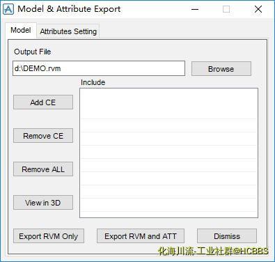

此工具由zhongshidachen原创
此工具中关于属性文件输出部分的源代码收集于AVEVAWORLDFORUM(AVEVA World Forum - AVEVA Forum, Plant & Marine Design software)原作者:Neil R Holmes,由zhongshidachen在此基础上进行了修正和增强
在PDMS和E3D中,在导出RVM文件时,可以使用界面的功能进行导出,此时需要进行额外的颜色规则设置,否则模型导出默认都将是白色,此外,也可以通过命令行语句进行导出,由于支持Autocolour,此时无需进行额外的颜色设置即可保持和原模型一致的颜色。这里通过一个自定义界面实现自动颜色的rvm文件导出。
另外,对于属性文件/ATT文件,默认只能导出标准属性,这个工具进行了增强,一是过滤掉一些无用的属性来加快导出的速度,二是提供一些可选的常用Pseudo属性,让用户可以选择。
使用方法:
版权问题,此工具已下架
2022年6月20日更新
对程序做了更新,支持TUBE的属性输出,这样就可以在Naviswork里面查看管道的属性了

鏈ㄥ績鏈ㄨ偤馃VIP会员 VIP会员 | 显示全部楼层       最后访问IP河北省
请问,RVM格式的模型里,对于TUBE的属性如何导出?想在Navisworks 里查看TUBE的长度,规格等属性。
发表于 2022-6-13 08:13:31
陈鹏_HxYxh楼主 VIP会员 VIP会员 | 显示全部楼层       最后访问IP北京市
这真是一个很有意思的问题
我研究了一下,在PDMS里面标准功能无法导出TUBE的属性,E3D里面可以导出(Dump Attribute提供了一个选项),但是格式和RVM的不一样也就无法读取。
所以我把源程序更新了一下,调整了RVM导出的格式(把TUBE单独输出),并且调整了TUBE导出的格式,和RVM保持一致,这样就可以顺利在Naviswork里面查看属性了。
我把源程序放在帖子里供参考。
