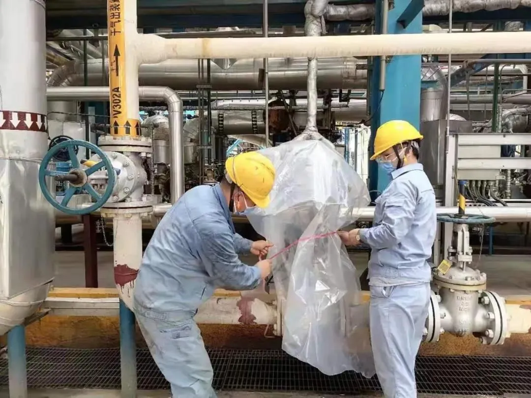

专家到车间检查,提出建议:重要的调节阀用塑料膜封好,以更好地防尘防腐。
于是,车间马上着手将重要调节阀加盖塑料膜,进一步做好设备维护,保障平稳运行。
可我总感觉专家的意见有点别扭,就像上世纪家里的彩电加罩子一样,各位海友你怎么看?

这个不太好说。反正我们公司是防爆区不使用塑料薄膜,容易产生静电。

心意是好,但措施未必恰当。如果想不出好办法,还是要求现场作业人员做好维护罢。包裹的严实,是防好尘土雨水了,但是工作是否正常又不好直观了解了

老辈人家里难得有些好东西,都要像宝贝一样爱护,于是,电视机套、缝纫机套、沙发套、....。
按专家的意见,调节阀加套,那泵加不加套,电机加不加套,以此类推,是不是整个装置也结个界?

的确,以前是觉得金贵才保护,现在就未必是了。真要保护好,就多花点时间去擦拭和维护才对

把预防性检查、保养、维修等工作做好都比加个防护套有用的多。专家真是在现在严格要求的条件下、完善的设计基础上实在提不出深层次问题了!

还真是塑料布啊。感觉不应这样吧?
巡查的时候阀门上的气源压力也看不见呀。再说这么固定弄不好会影响阀杆及阀位反馈杆的运行。另外角行程的怎么办?包起来岂不是连阀位指示都看不见了?
化工的阀门没这么娇气,只是有时考虑防虫网,以及在风沙大的地方加阀杆上的防尘罩。
另外就是入口考虑防火的情况下加加防火罩。
