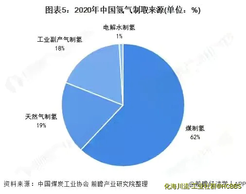

中国的氢能源来源由于资源禀赋以煤炭为主,煤制氢技术是目前国内主流的制氢技术。根据中国煤炭工业协会公开数据显示,2020年中国氢气产量超过2500万吨,其中煤制氢所产氢气占62%、天然气制氢占19%,工业副产气制氢占18%,电解水制氢占1%左右。

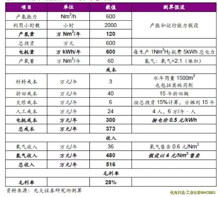

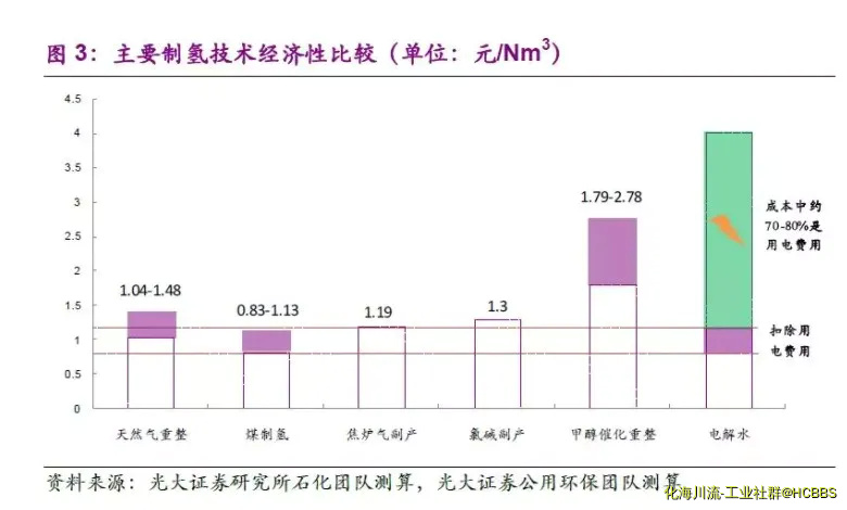

一般来讲,每生产1Nm3H2 约消耗电力3.5-5kWh,如果采用当前市场销售电价作为制氢成本,电解水技术路线是没有竞争力的。
但如果能够使用到成本较低的电力用于制氢,即当电解水制氢的综合成本降低到约1 元/Nm3 的时候,该方法在经济性上就具有一定竞争力。
此外,考虑碳减排的因素,电解水制氢较化石燃料法制氢法相比更具有一定的社会效益。

我是作甲醇制氢的,制氢要根据实际情况。甲醇制氢流程短,投资低。每1000Nm3消耗甲醇630kg甲醇和200度电,这是所有的能源消耗和原材料消耗。1000Nm3/h的装置采用普通的甲醇制氢系统要550万左右建设一套,占地400平方米。采用催化氧化供热耦合甲醇制氢系统投资要高一些大概670万左右,但生产成本要较前面的每方氢气少1-2角钱。并且环境友好。
