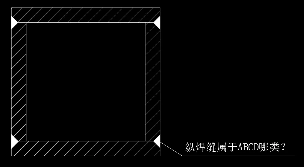

[求助] 这属于哪类焊缝?
1.5K |7
巴黎VIP会员 VIP会员 | 显示全部楼层 |阅读模式       最后访问IP辽宁省
求助:如图,一个方形接管,4块板拼接而成,受内压,这条纵向拼缝属于哪类焊缝?

c类

C类

按照C类好像没什么问题,实际上硬套不上去,这个不需要划类。角焊缝未全焊透。

受内压,感觉这样设计角焊缝不合理, 还不如一端开45度坡口,形成全熔透焊缝  详情 回复 发表于 2021-8-16 17:15
好的,谢谢,看标准哪个也不太靠的上去,无损检测要求不知道按哪类焊缝执行了。

达不到一公斤没必要浪费钱去做无损,非要做,射线Ⅱ级,磁粉或渗透Ⅰ级。  详情 回复 发表于 2021-8-17 08:53

受内压,感觉这样设计角焊缝不合理,
还不如一端开45度坡口,形成全熔透焊缝

除去A、B类,就属C类
