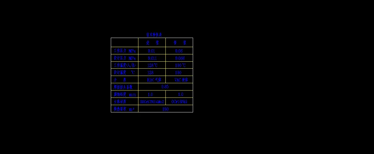

[求助] 再沸器管板材质的选取?
1.3K |6
简介--换热设备:管板厚度为S=50mm,管板材质选取时是用不锈钢板材还是选用不锈钢锻件,有什么标准规范可以参考?谢啦!!☆⌒(*^-゜)v   -登录查看全文
