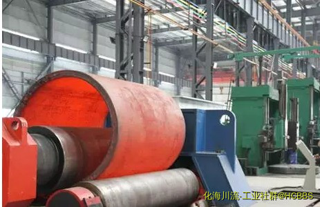

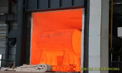

这个是什么工序

回火,圈圆?

看这个红热状态,肯定不会是回火了  详情 回复 发表于 2021-8-6 16:23

这个色 最多 650度  详情 回复 发表于 2021-9-27 13:11
这是什么管件

不是管件,是设备本体 管件也有类似的处理吗???  详情 回复 发表于 2021-8-6 16:46
不是管件,是设备本体
管件也有类似的处理吗???

热处理

是一种热校正  详情 回复 发表于 2021-8-9 11:35
是一种热校正

厚板热卷板吧

筒节高温轧圆  详情 回复 发表于 2021-8-11 15:15
筒节高温轧圆
