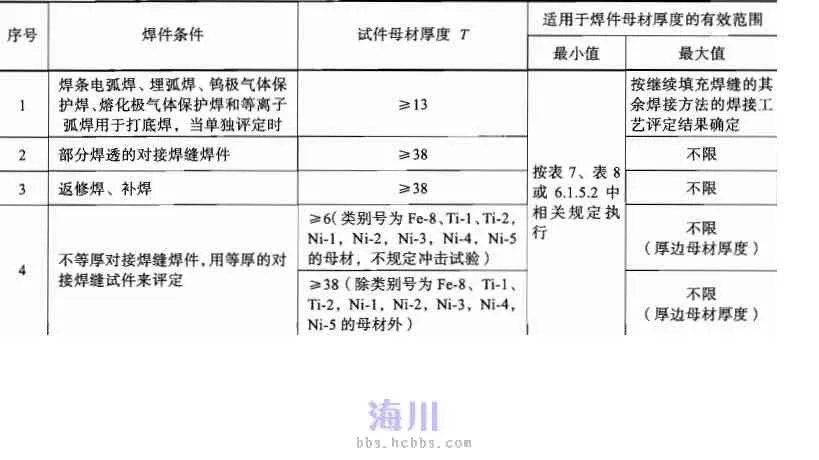

1如题,   Q345R   12厚的板与36厚的板T型接头,   氩弧打底,焊条盖面, 根据NBT47014-2011表9 第一条规则和不等厚焊接原则,  能否用焊评GTAW t= 16   和GTAW t= 8,SMAW t= 6,SMAW t= 40  四个焊评支持上述焊件?

焊条电弧焊+埋弧焊用得很多啊,你的观点有依据吗?  详情 回复 发表于 2021-8-5 14:37

简介--公司意见是GTAW  T=8     和SMAW     T=40   利用不等厚焊评原则      GTAW  T=16     SMAW  ...-登录查看全文

简介--本帖最后由 zjq1962 于 2021-8-5 14:38 编辑 龙腾九天 发表于 2021-8-4 20:44 几种焊接方式不能用在一个焊件上! 一个接头由几种焊接方法来完成很平常啊,你的观点有依据吗? ...-登录查看全文
