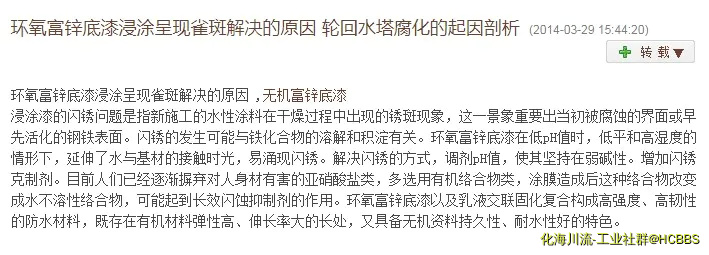

水性防腐涂料施工过程中闪锈产生的原因似乎没有定论。有这样一段说法:“水性涂料的闪锈问题是指新施工的水性涂料在干燥过程中出现的锈斑现象,这一现象主要出现在被腐蚀的界面或新近活化的钢铁表面。闪锈的产生可能  详情 回复 发表于 2021-8-4 11:28

简介--威风的奥特曼。 发表于 2021-8-4 11:12 水性防腐涂料施工过程中闪锈产生的原因似乎没有定论。有这样一段说法:“水性涂料的闪锈问题是指新施工的水性涂料在干燥过程中出现的锈斑现象,这一现象主要出现在被腐蚀的界 ...-登录查看全文
