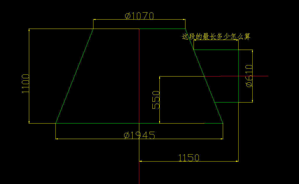

正锥体上面的开孔,接管的长度怎么计算

那个长度不就是你标出来的长度吗?

看比例应该是1150的一半吧

兄弟:你已经标好了最长尺寸:1150。实体展开可二维手工或者三维自动放样。

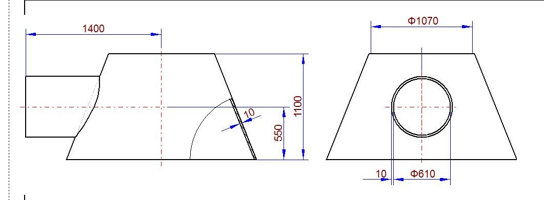

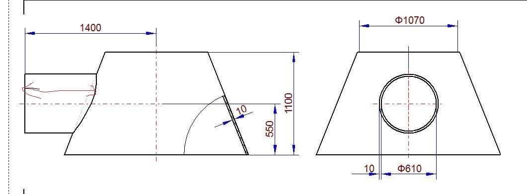

我的意思是红色的这个长度怎么算

那一点的锥体水平截面是个圆,1400减去半径就是你要的尺寸。如果按比例画,可以直接量出来。

用截圆法啊,手工放样比较麻烦啊, 下个金林钣金里边就有,
发表于 2021-8-19 10:37:17
一般接管伸长都会超过补强有效长度,那计算时就不用考虑了。
如果是太短的,保守点用短侧计算,如果想精确就放样吧,计算弄这么复杂也没有意义。开孔直径都是按长径,都是保守算法。
