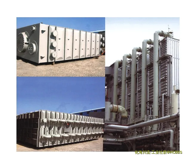

[资源分享] 【海川设备猜猜看】看着像超级版的饼干,用于冷却和初分离

乍一看还以为是高层楼房呢

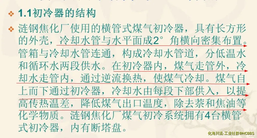

焦化厂冷却煤气用的的初冷器和终冷器  发表于 2021-8-8 13:34

好像立式的空冷器。

焦化厂冷却煤气用的的初冷器和终冷器  详情 回复 发表于 2021-8-8 13:34
巡回组(海友)  |  头衔:  【海川元老参与者】
RedLee_ZZHI 发表于 2021-8-8 10:38
好像立式的空冷器。
焦化厂冷却煤气用的的初冷器和终冷器
