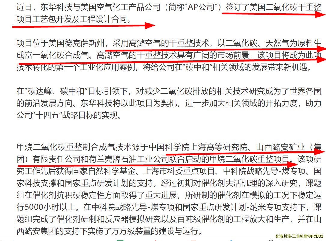

首先看一条消息

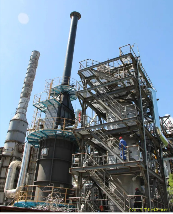

2017年6月21日,甲烷二氧化碳自热重整制合成气装置在山西潞安集团煤制油基地启动全系统运行,并于7月10日实现满负荷生产。
这是网上最多的
全球首套万方级甲烷二氧化碳自热重整制合成气装置标准照

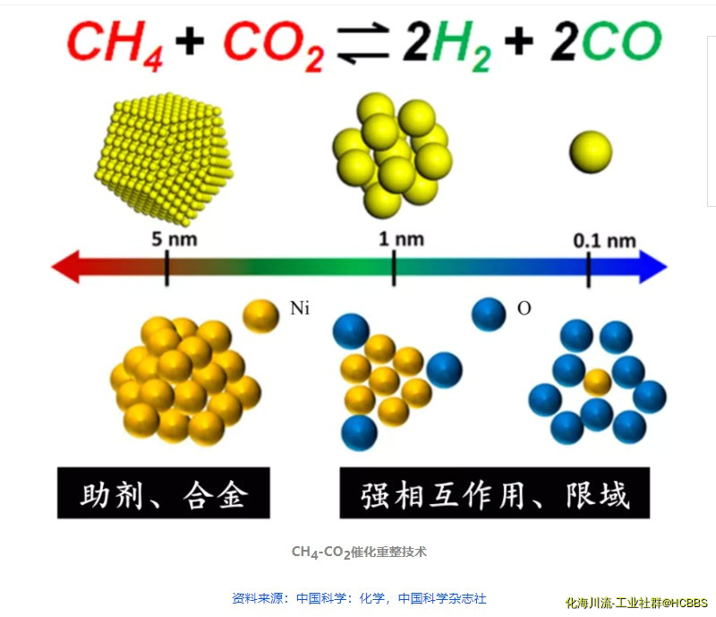

CO2与CH4不仅是典型的温室气体, 更是重要的含碳资源. CH4-CO2重整制合成气的过程能够将CH4的综合利用与CO2的资源化利用相结合, 提供了一条规模化综合利用碳源、氢源并转化温室气体的技术路线. 由于没有水蒸气参与反应, 该过程也被称为干重整过程(dry reforming of methane, DRM). DRM过程可用于处理含有CH4与CO2的焦炉气和驰放气等工业尾气, 也适用于富含CO2的气田气和海洋天然气等资源的转化利用。
相比于水蒸气重整和部分氧化重整过程, DRM过程具有以下优点:
(1) 同时利用CH4和CO2两种主要的温室气体, 兼具环保意义和经济价值;
(2) 含有CO2的天然气、驰放气、生物气等作为原料无需额外的分离过程;
(3) 与水蒸气重整相比, DRM省去了高能耗的蒸发工段并可以用于缺水地区; (4) 与部分氧化重整相比, 生产过程更加安全;
(5) 反应产物的H2/CO比值通常小于1, 可用于羰基合成和费托合成原料组分的调节;
(6) DRM是强吸热反应, 将能量以合成气的形式存储, 可以用于储存和运输能量。
然而机遇与挑战是并存的, CH4和CO2是化学性质十分稳定的资源小分子, 其转化在热力学上是不利的, 要实现其化学键的高效活化和定向重组, 很大程度上取决于所使用的催化剂. 性能良好的贵金属催化剂如Rh、Ru、Ir等, 由于高成本问题极大地限制了其应用. 非贵金属Ni基催化剂表现出较高的活性, 但存在容易积碳失活的问题. 该问题是DRM反应研究的重点, 如何认识积碳行为的本质并设计抗积碳Ni基催化剂已成为目前国际催化与材料领域最活跃的研究方向之一. 中国科学院上海高等研究院孙予罕研究员团队系统总结了目前这一领域的主要研究进展, 并对未来的研究方向进行了展望。

对这个图感兴趣

目前网上能够搜索大的就是这个图片
