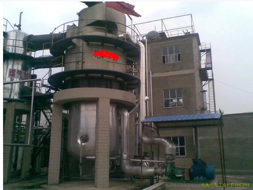

吸收氨气吗
发表于 2021-8-1 10:06:32
对的 [attachimg]2893490[/attachimg]  详情 回复 发表于 2021-8-1 10:22
对的

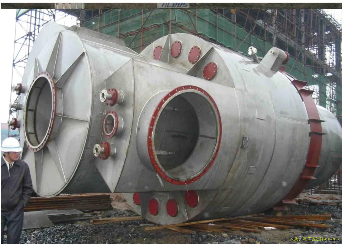

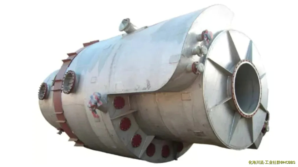

喷淋式饱和器由上部的吸收(喷淋)室和下部的结晶室组成。全部采用不锈钢制作,体外有整体保温层。吸收室由本体、外套筒和内套筒组成。煤气进入吸收室后分成两股,在本体与外套筒的环形室内流动,与喷淋管喷出的母液接触,然后两管汇成一股进入到饱和器的后室,被喷洒管喷出的二次母液喷淋,进一步吸收煤气中的氨,再沿切线方向进入外套筒与内套筒间,旋转向下进入内套筒,由顶部排出。外套筒与内套筒构成旋风式分离器,起到除去煤气中夹带的酸滴的作用。在煤气入口无煤气出口间分隔成两个弧形分配箱,其内设喷嘴数个,朝向煤气流。在吸收室的下部设有母液满流管,控制吸收室下部的液面,促使煤气由入口向出口在环形室内流动。吸收室以降液管与结晶室联通,循环母液通过降液管从结晶槽底部向上返,搅拌母液,硫酸an晶核不断生成和长大,同时颗粒分级,最小颗粒升向顶部,从结晶室上部出口接到循环泵,大颗粒结晶从结晶室下部抽出。在煤气入口和煤气出口、结晶室上部设有温水喷淋装置,以清洗吸收室和结晶室。

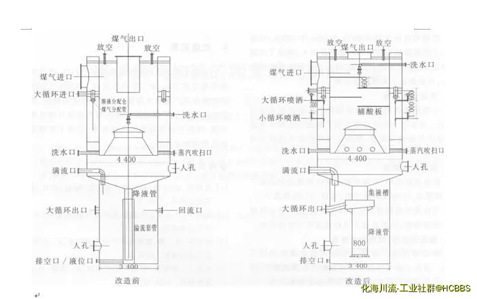

鼓泡式饱和法
由鼓风机来的焦炉煤气,经电捕焦油器后进入煤气预热器。在预热器内用间接蒸汽加热煤气到 60~70℃或更高的温度,目的是为了使煤气进入鼓泡式饱和器蒸发饱和器内多余的水分,保持饱和器内的水平衡。预热后的煤气沿饱和器中央煤气管进入饱和器,经泡沸伞从酸性母液中鼓泡而出,同时煤气中的氨被硫酸所吸收。煤气出饱和器后进入除酸器,捕集其夹带的酸雾后,被送往粗苯工段。
鼓泡式饱和器后煤气含氨一般小于 0.03g/m3。冷凝工段的剩余氨水经蒸氨后得到的氨气,在不生产吡啶时,直接进入饱和器;当生产吡啶时将此氨气通入吡啶中和器。氨在中和器内与母液中的游离酸及硫酸吡啶作用,生成硫酸an,又随中和器回流母液返回饱和器。饱和器母液中不断有硫酸an生成,在硫酸an含量高于其溶解度时,就析出结晶,并沉淀于饱和器底部。其底部结晶被抽送到结晶槽,在结晶槽内使结晶长大并沉淀于底部。结晶槽底部硫酸an结晶放到离心机内进行离心分离,滤除母液,并用热水洗涤结晶,以减少硫酸an表面上的游离酸和杂质。离心分离的母液与结晶槽满流出的母液一同自流回饱和器中。从离心机分离出的硫酸an结晶经螺旋输送机,送入沸腾干燥器内,用热空气干燥后送入硫酸氨储斗,经称量包装入成品库。
为了使饱和器内煤气与母液接触充分,必须使煤气泡沸伞在母液中有一定的液封高度,并保证饱和器内液面稳定,为此在饱和器上还设有满流口,从满流口溢出的母液经插入液封内的满流管流入满流槽,以防止煤气逸出。满流槽下部与循环泵链接,将母液不断地抽送到饱和器底部的喷射器。因而一定的喷射速度,故饱和器内母液被不断循环搅动,以改善结晶过程。煤气带入饱和器的煤焦油雾,在饱和器内与硫酸作用生成所谓的酸煤焦油,泡沫状酸煤焦油漂浮在母液面上,并与母液一起流入满流槽。漂浮于满流槽液面上的酸煤焦油应及时捞出,或引入一分离处理装置与母液分离,以回收母液。饱和器内所需补充的硫酸,由硫酸仓库送至高置槽,再自流入饱和器,正常生产时,应保持母液酸度为 4%~6%,硫酸加入量为中氨的需要量;当不生产粗轻吡啶时,硫酸加入量要大一些,还要中和随氨气进入饱和器的氨。饱和器在操作一定时间后,由于结晶的沉积将使其阻力增加,严重时会造成饱和器的堵塞。所以操作中必须定期进行酸洗和水洗。当定期大加酸、补水、用水冲洗饱和器及除酸器时,所形成的大量母液有漫流槽满流至母液储槽。在正常
生产时又将这些母液抽回饱和器以作补充。饱和器是周期性连续操作设备,为了防止结晶堵塞,定期大加酸和水洗,从而破坏了结晶生成的正常条件,加之结晶在饱和器底部停留时间短,因而结晶颗粒较小,平均直径在 0.5mm。这些都是鼓泡式饱和器存在的缺点。
