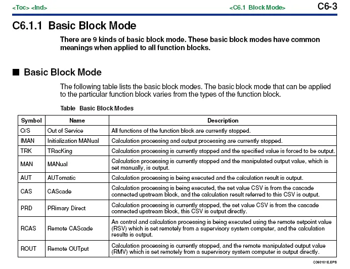

我是小白:在DCS操作中 有A模式M模式  还有C模式  C模式怎么控制的,逻辑关系是怎么样的?比如:液位  流量计 控制阀 三者之前是怎样的控制关系

C模式就是串级。横河还有个PRD主回路单参数。

A模式:Automation Mode,自控模式 ;
M模式:Manual Mode,手动模式;
C模式:Cascade Mode,串级模式。

C是Cascade串级控制或者外部控制(External)使用其他变量控制此变量的含义 比如空分中稳定上塔中部温度 就调整液氮取出量 将液氮取出量切换为C 旁边HIC手操器给定一个基准值 然后上塔中部温度下方会有个输出值 这个输出值与之前手操器的基准值会通过一些运算方式(不一定只是单纯的+)输出一个设定值给到“C” 然后通过阀门进行调整
