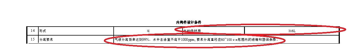

      业主提供的设计单位对该三相分离器内件组的材质和设计要求表中,又提出内构件材质316L。我们认为这样的选择才是正确技术选择。
      下图是设计单位对该三相分离器内件组的材质和设计条件表。
发表于 2021-7-25 12:09:44
       而对于该三相分离器内件性能要求,业主提供的设计单位对该三相分离器内件组更详细的技术性能要求,请见下图设计单位对该三相分离器内件组的技术规格书摘录。
发表于 2021-7-25 12:12:57
      对于业主和设计院针对该三相分离器分离内件组提出的上述性能要求,关系到内件组的技术选择设计匹配。三相分离器内件组的技术选择设计不当,是难以达到技术性能要求的。

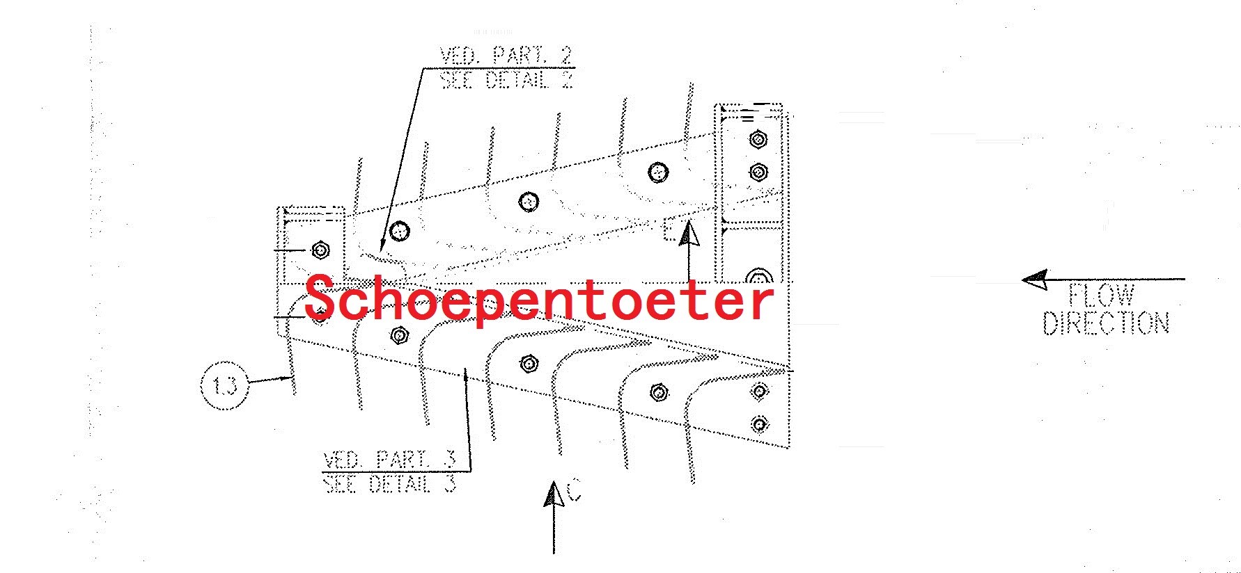

      比如,该三相分离器图中1#入口分离内件,3楼和12楼图示中,设计单位选择了建议入口弯管。而入口建议弯管,对入口中混合气液混合流体的分离、动量分配性能是所有入口分离内件中性能最低的,难以有效实现气液分离,即气流中脱液和液体中脱气。
       在国内外三相分离器入口分离内件技术选择设计中,尤其是国外三相分离器入口分离内件技术选择设计,常常选择羽叶翅片式入口分离总成Schoepentoeter。请见某国外三相分离器Schoepentoeter入口分离总成图纸如下:
发表于 2021-7-25 12:24:28
       19楼所示某外国三相分离器入口管末段为Schoepentoeter入口分离总成。下图是该三相分离器入口管末段为Schoepentoeter入口分离总成剖视图:
