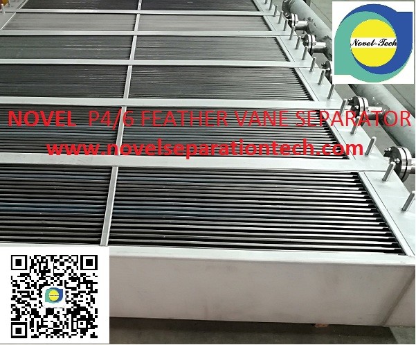

       该三相分离器气相出口的分离内件,应该在技术设计上选择羽叶分离内件组以取代传统的丝网除沫器,提高该场合中气液分离效率、实际工况操作弹性以及抗堵塞性。否则,又会重蹈覆辙造成三相分离器气相出口带液严重问题。
       下图则是用于高效抗堵塞专用羽叶分离器图片:
