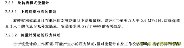

取决于对精度、量程比等技术参数的要求,选择不同的测量仪表。要有设计,根据规格书采购;计量仪表还要检定,合规要求。
发表于 2021-7-23 16:38:42
GBT 18603-2014 天然气计量系统技术要求.pdf
3.58 MB, 下载次数: 3, 下载积分:财富 -5 财富值
另需要【10  财富值】  [记录]  [预览]
