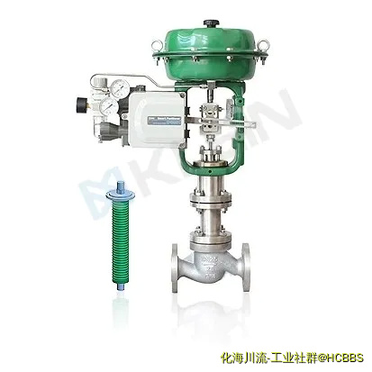

气动调节阀以压缩空气为动力源,以气缸为执行器,并借助于电气阀门定位器、转换器、电磁阀、保位阀等附件去驱动阀门,实现开关量或比例式调节,接收工业自动化控制系统的控制信号来完成调节管道介质,流量、压力、温度等各种工艺参数,它的特点主要在于操作简单便捷。
气动调节阀广泛应用于石油、化工、电力、冶金等工业中,下面咱们就关于气动调节阀的调试作一些讲解:
1、要确定气动调节阀的使用工作环境温度要在(-30~+60)相对湿度不大于95%,相对湿度不大于95%,只有在合适的温度下进行,起码在基本的操作上才能不会出现任何的意外;
2、气动调节阀的前后位置应有直管段,长度不小于10倍的管道直径(10D),以避免阀的直管段太短而影响流量特性;
3、在进行安装阀门之前,需要先仔细阅读关于它的指导手册,因为这个指导手册上会引导您使用该产品以及安装前和安装时进行调试应注意的安全事项及预防措施;
4、使用者还要确认管道清洁:管道中如果有异物的话,可能会损坏阀门的密封表面,甚至阻碍阀芯的运行,这样让阀门就关闭不了了,因此为了避免这样的情况发生,使用者需在安装阀门前清洗管道;
5、在水平管道上安装气动调节阀,并且还要上下与管道垂直,一般情况下,是要在阀下加以支撑,这样是要让它更加稳固可靠。对于有时候特殊情况或者特殊场合的时候,也要这么做,需要调节阀水平安装在竖直的管道上,同时将调节阀进行支撑来稳固。
6、在气动调节阀的上下面要留有空间为了检查和维护时容易地拆卸执行机构或阀芯。
关于气动调节阀的调试步骤,一定要是专业的操作人员进行操作才行,为了环境和人身的安全着想,我们一定要这么做。
