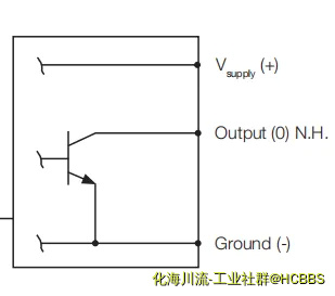

我自己实测下来,发现不行,但是开发工程师又偏说可以。
比如这个霍尔元件,想把它的输出,分去两个地方,我们发现并起来以后,只能有一个工作,我把OUT与GND两个端子再接入另一个控制器,发现两者不能同时工作

后边电路什么样的,加中间继电器呢

加一个隔离器不就行了嘛?为啥非要纠结在设备本身上呢

肯定不能直接并啊,得用信号分配器

用信号分配器一分二
