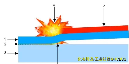

爆炸焊接是指利用**爆炸的能量使两块异性金属板溶接在一起的加工工艺,分为点焊和线焊两种形式,也称爆炸压焊,主要用于内部压力和温度变化不大的反应槽和贮槽复合板材的焊接。虽然爆炸焊接听起来有点玄乎,但应用还是很广泛的。
爆炸焊接发展
爆炸焊接是Carl在1944年首先提出来的,他第一个观察到了由**爆轰引起的材料在高速碰撞下的固相焊接,于是提出了利用爆炸和超声波技术把各种金属焊接在一起的设想。
随后美国的Philipchuk V第一次把爆炸焊接技术引入到实际工业中,成功地实现了铝与钢之间的爆炸焊接。 到20世纪60年代初期,英国、俄罗斯、联邦德国、捷克、日本等国也相继开展了对爆炸焊接技术和理论的研究,使该项技术日趋成熟。 特别是20世纪80年代以来,爆炸焊接理论和实验技术得到了长足的发展,应用技术也有了许多创新,使得该技术在化工、石油、制药、造船和**,甚至核工业、航空航天等领域都有广泛的应用。
1.覆盖版;2.熔接区;3.基板;4.爆炸;5.**;6.喷射流
爆炸焊接的能源来源

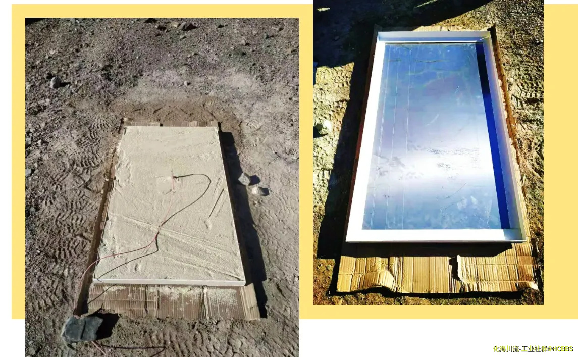

爆炸焊接的能源是**的化学能。主要的工艺参数是**的用量和焊件之间的间隔距离,有关参数根据**密度、爆速、覆板的密度(强度)等因素计算,并在实爆中测试优化。
爆炸焊接投资少,成本低,而且能够进行大面积工件的焊接,用途极为广泛。但是在生产过程中会产生噪声和地震波,对爆炸场附近环境和居民造成影响。因此,爆炸加工场一般应建在偏远的山区,同时爆炸加工露天作业受气候影响较大。有些厂家如美国的 DMC 将爆炸场建在地下,较好的解决上述问题。
爆炸焊接是否安全
爆炸焊接作业地点通常都选在远离居民区的偏远地带,当考虑了噪音的影响,也考虑了冲击波的效应后,一般不再重复考虑冲击波的效应。唯一应注意的是:起爆时,所有施工人员都应撤离到以冲击波安全距离所确定的警戒线之外,以免发生冲击波伤人事故。
由于爆炸焊接时,**是裸露在空气中的,且与装药下表面接触的为金属复板,因此爆炸焊接中,一般不会产生飞石,但应注意,切忌用碎石或铁丝等堆积、缠绕在装药框周围,否则这些固体硬物可能飞出,造成伤人、毁物之恶果。
爆炸焊接作为一种特种焊接技术,其装药形式和一般土石方爆破有很大的区别,其爆破时对周围环境产生的危害也有自己的特点。若与土石方爆破相比较,则爆炸焊接的毒气、噪音、地震波危害较大而飞石危害较小。因此,在选择爆炸焊接作业点或进行爆炸焊接的安全性校核时,首先要用一次爆炸焊接的最大用药量对地震波、毒气、噪音进行计算,并与《爆破安全规程》中国家标准的允许值相比较。必要时就需采取种种防护措施。
