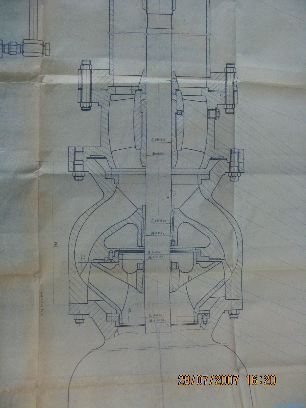

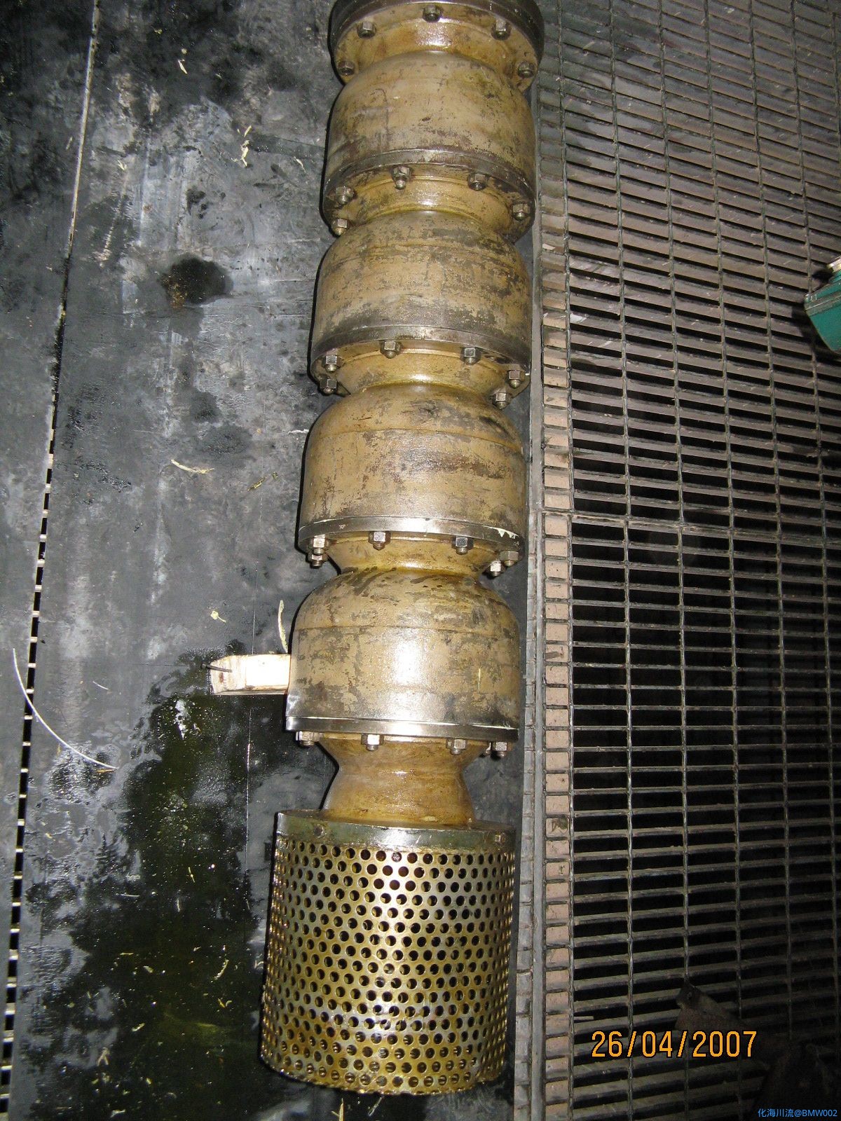

简介--凝气式汽轮机表冷器的冷凝液泵。比较落后的泵型,维修和备件量大,多级且轴细长,维修困难。现在的设计为立式单级高速泵即可(带诱导轮防汽蚀),使用效果很好。 ...-登录查看全文

简介--这种泵也被用于润滑油和液氨的输送泵。找到两张照片 ,分别是实物和图纸。照片上的泵打润滑油的,而且是进口泵,早被国产三螺杆代替了。-登录查看全文

简介--凝泵的推力设计有两种,一种是泵自带推力轴承,一种是与电机硬连接,电机顶部带推力轴承-登录查看全文
