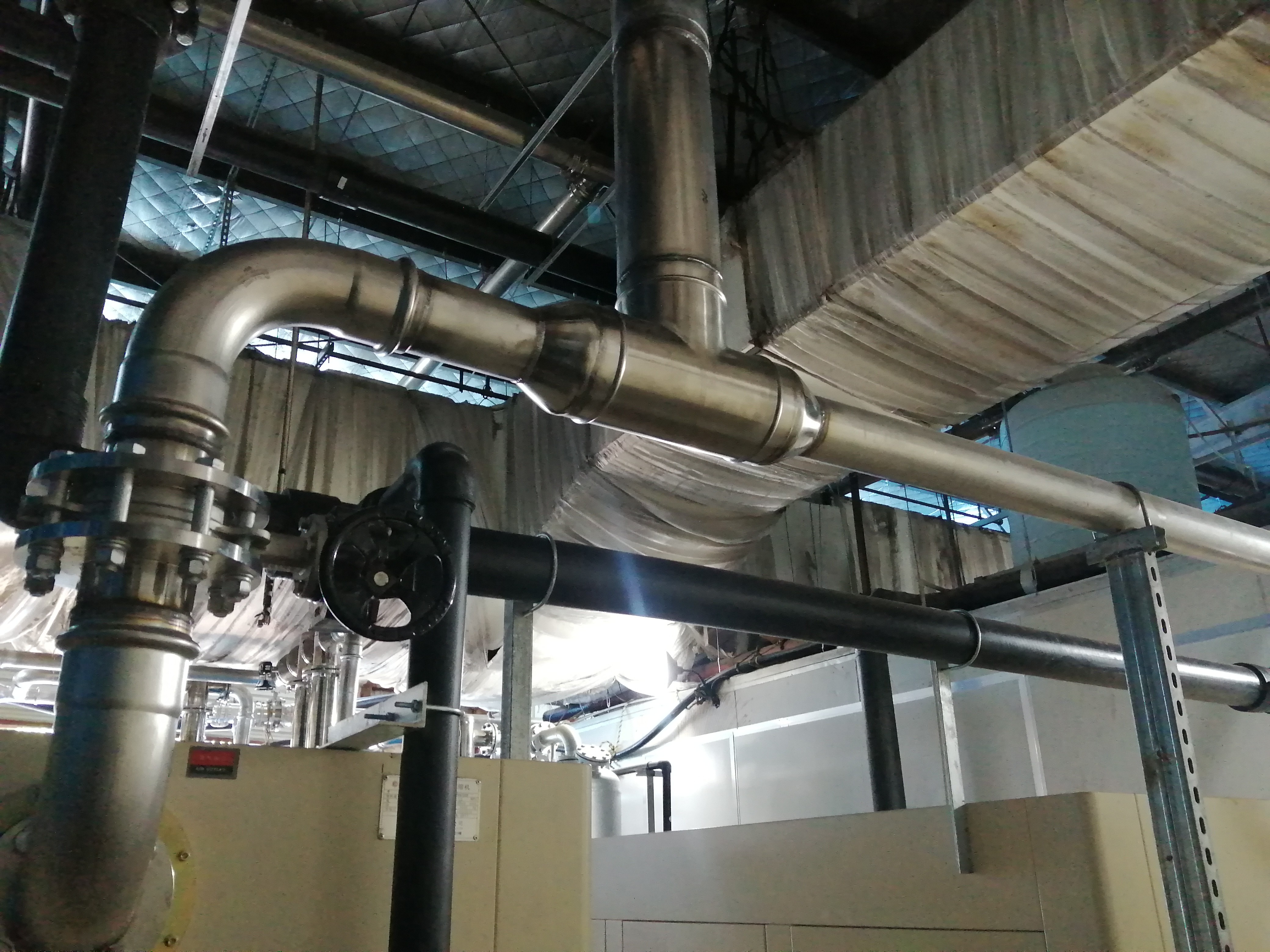

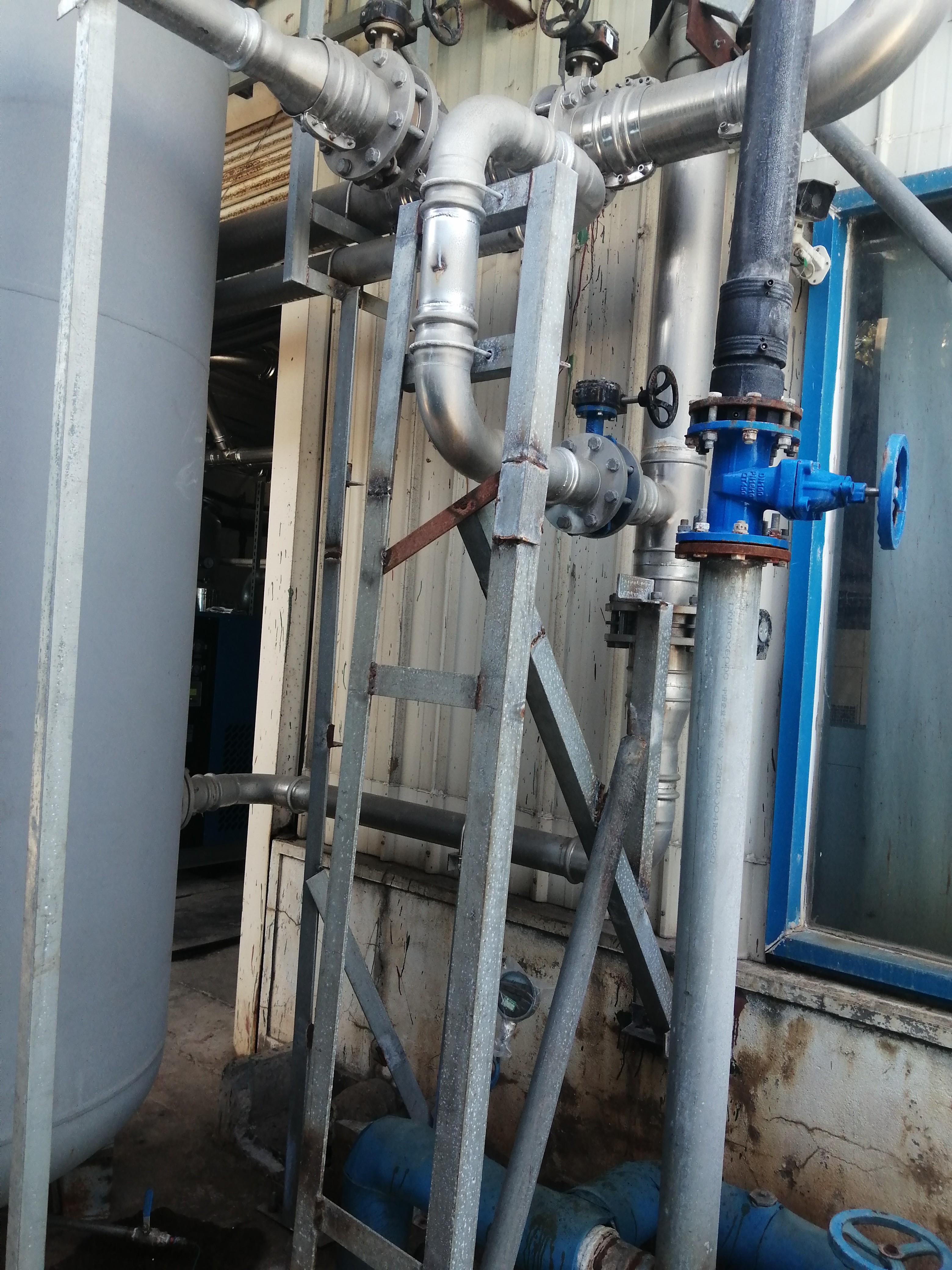

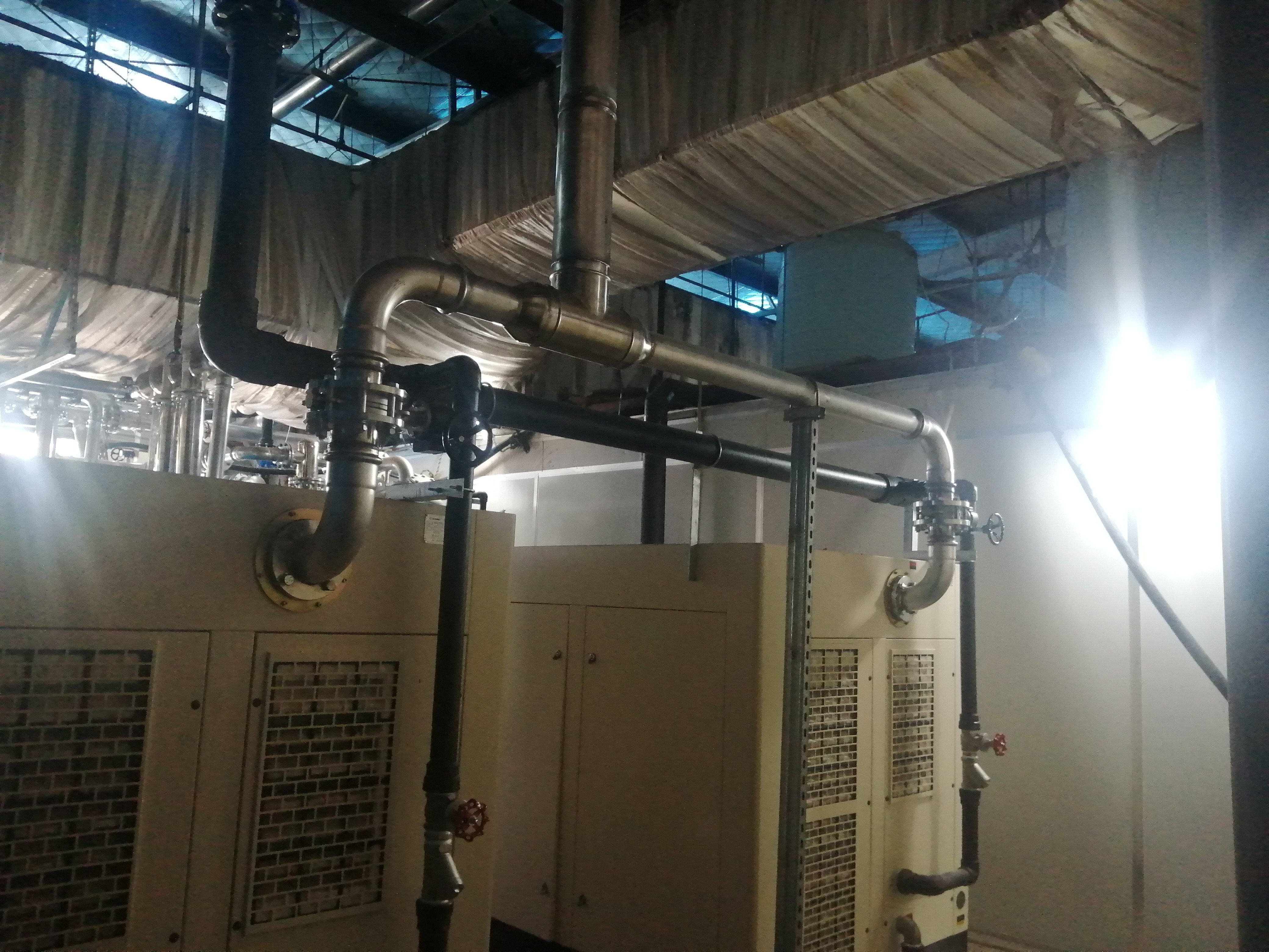

单位新安装9台38立方无油水润滑空压机,安装施工中主管领导认为乙方管道设计有问题,后现场施工人员按其口头指导安装,现设备运行发生管道异常振动现象,已因振动问题发生一次爆管事故。

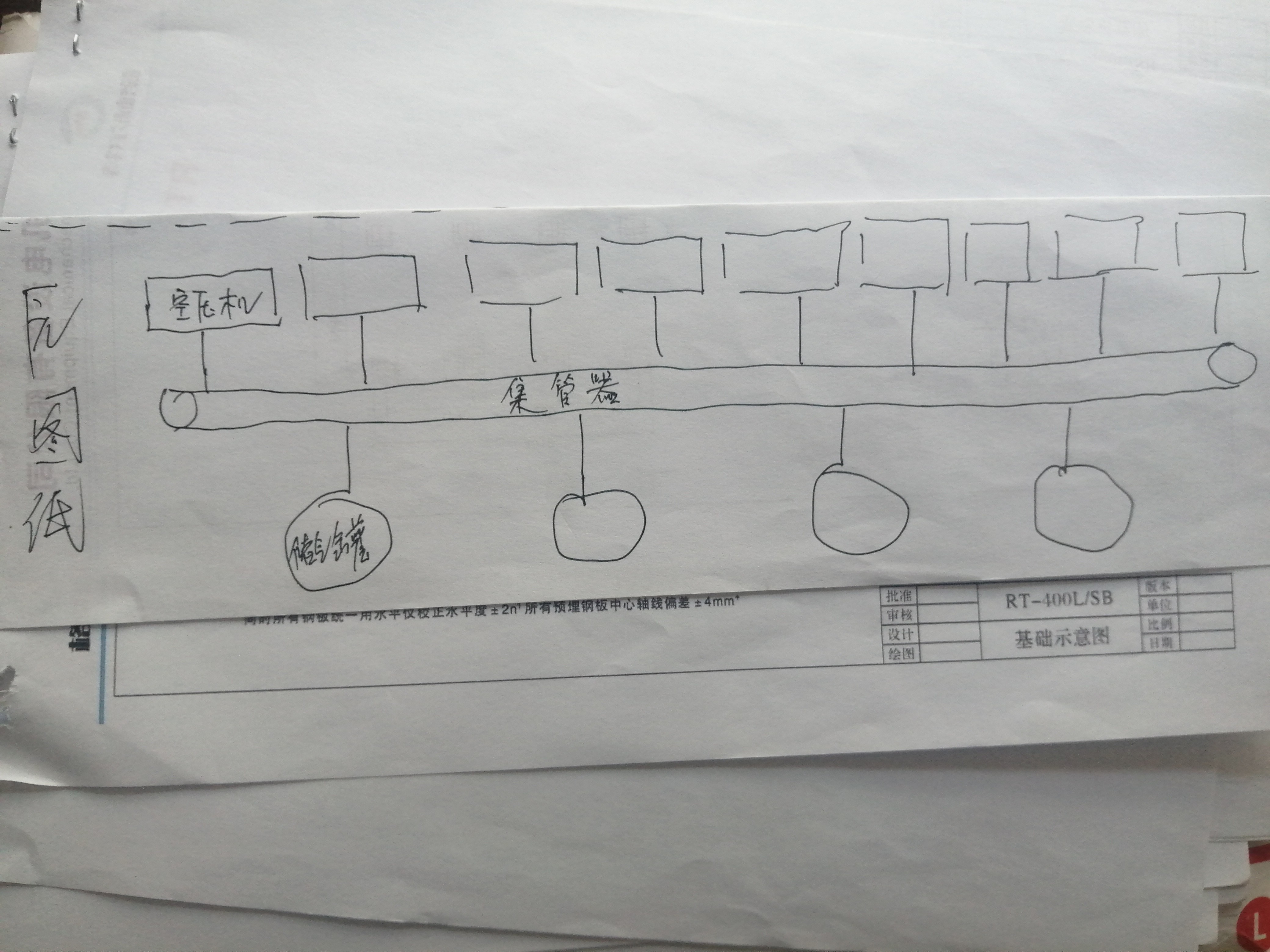

原设计由乙方委托设计院设计,每台空压机并联到集管器进行缓冲降低脉冲激振力后再进4个储气罐,管道无变径弯头少。

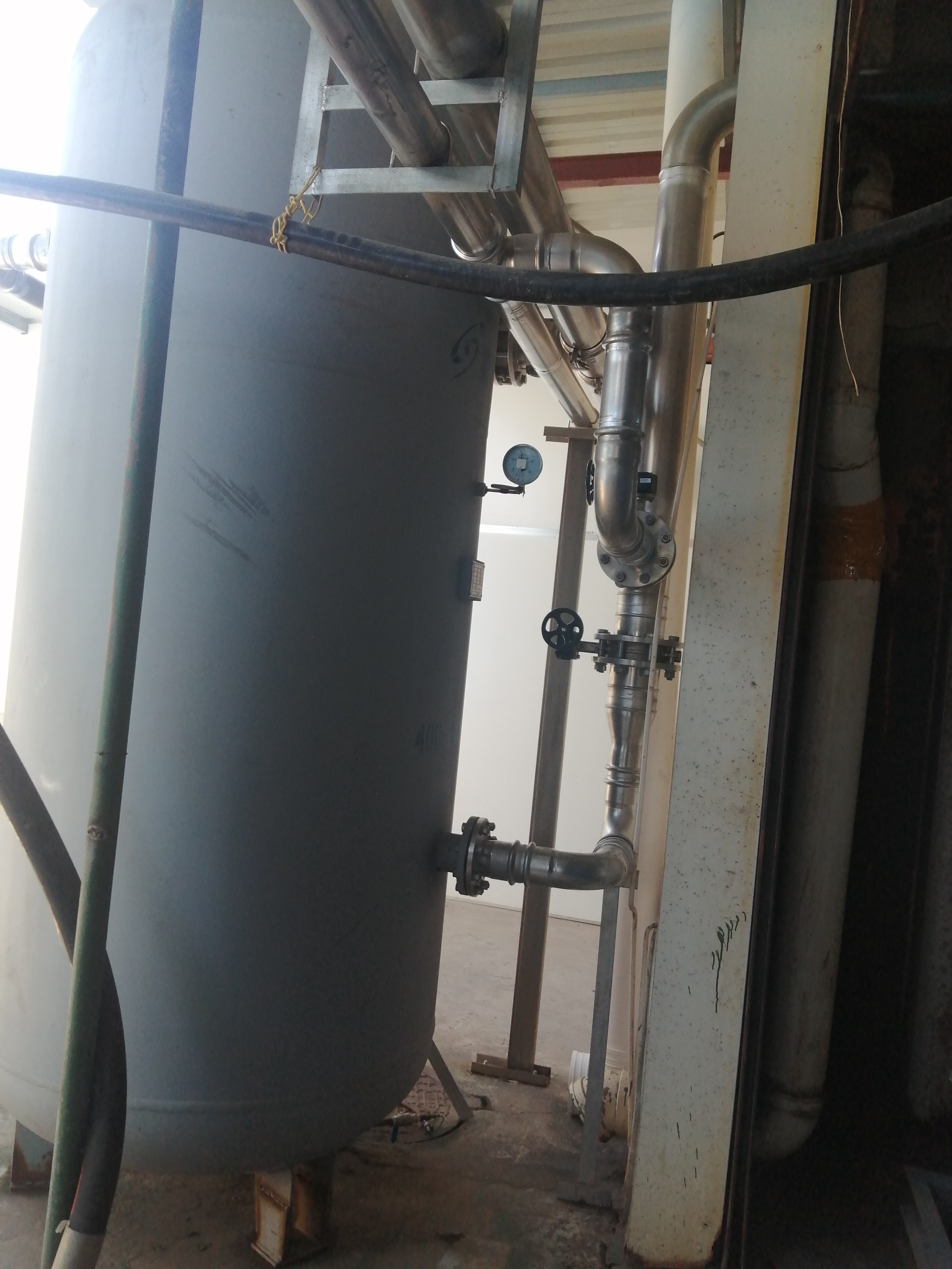

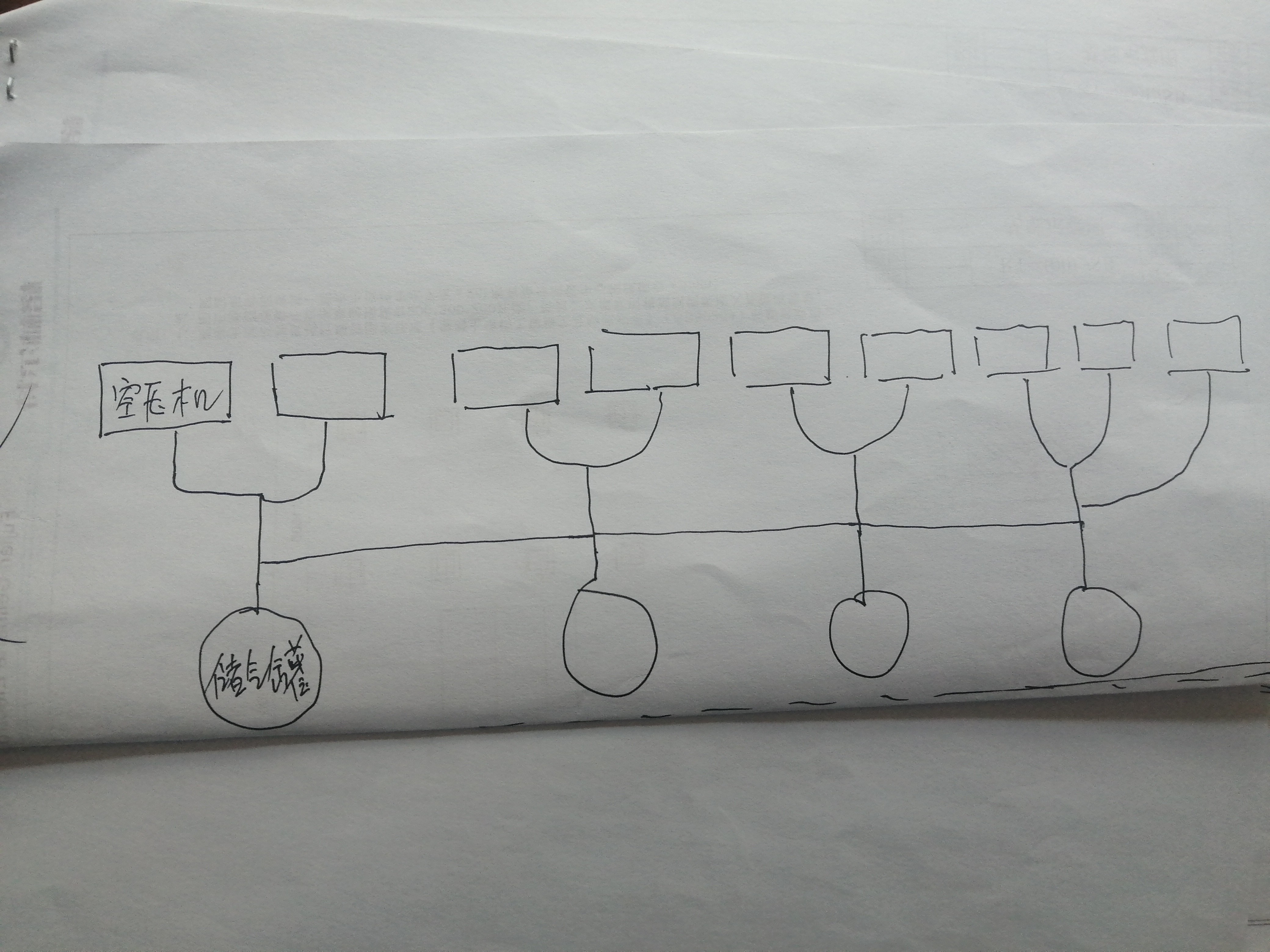

领导指导安装后为,每两台空压机并联到一根管直接进储气罐,空压机排气出口由DN100管变径为DN150管到储气罐时又变径为DN100管,安装了大小头,又把进储气罐四根的管串了起来。。。,现在是变径多弯头多。
现咨询各位老师海友,有没有什么办法进行加固减小振动

目前先按设计院设计进行施工,运行后看效果。如果不行,再找设计院出主意。

空压机管道汇集斜着进就能解决这个问题

首先找到管道振动的原因啊,应该是空压机振动造成管道共振,个人建议在空压机底座做消振处理还有就是储气罐支座,再有就是管路支架的地方做软接触,希望对你有帮助
发表于 2021-7-14 13:55:32
首先现场的管道支架过于单细,到处胡乱连接架设,管道布置随意,不从根本上处理很难消除震动。
像这样的配置也是太不可思议了,为什么不上一或两台离心式空压机了?从能耗、备品备件及使用寿命都比这个强,,,,,。
既然甲方已经提出异议了,为什么可以口头实施了?没有设计院参与,本单位的技术人员???
供参考。

大小头应该采用底平的,同心的容易积液

每个弯头与三通的位置都要加支架和管夹固定,至少我在你图里没看到这些

领导拍脑门,改变管道设计要进行脉动分析的!加上后期管线支撑设计施工不合理,造成共振!

我个人觉得,你这个把支架处理一下,加固后就应该可以解决。

压缩机出口阀门后改为金属软管是否可行
发表于 2021-7-20 22:05:16
时间长了金属软管也会疲劳爆管  详情 回复 发表于 2021-7-21 08:23

出气管道先下拐,做好固定支架,再上去就行。直接上去肯定一起晃动
发表于 2021-7-21 15:58:51
空压机与管道之间应该有柔性接头,这样的刚性连接不震动才怪。
