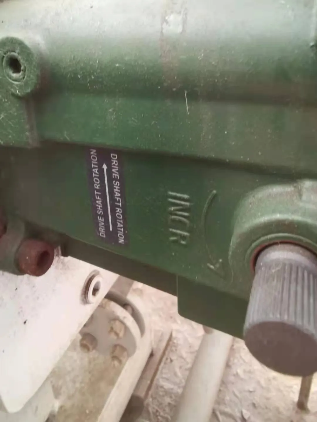

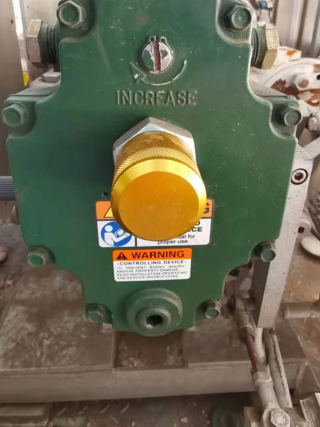

黄色旋钮可以打开有什么用,侧面的旋钮有什么作用

你这个调速器是那个系列的调速器呢?TG17?

看你这么爱学习,给你分享个资料吧,希望对你有帮助! TG13 TG-17型调速器中文说明书.pdf (1.52 MB, 下载次数: 5, 需虚拟分: 10财富)

谢谢,搞懂了,一个是强制切除超速,一个是调速器

黄色的是超速切除?调速的是黄色上面那个螺钉吧?我们只有那个螺钉,没有黄色的旋钮
