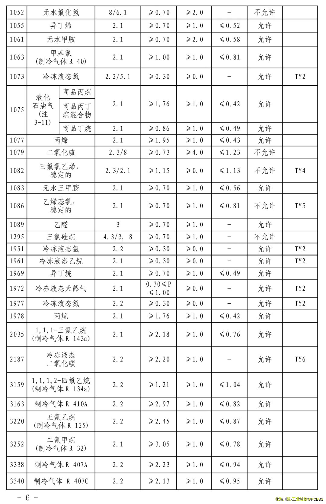

14. 将表3-4修改为:
注3-5:除特殊要求(TY)注明外,其余常见介质罐体是指无保温(保冷)结构的罐体(裸罐)。
注3-6:所列介质的类别和项别,按照本规程3.9.1的规定。
注3-7:如果罐体需要考虑其他因素影响,应当按照本规程3.10.3和本规程协调标准相应条款的规定确定罐体设计压力。
注3-8:所列罐体腐蚀裕量的数值,除特殊要求(TY)中明确罐体材料外,其余是指在均匀腐蚀条件下,按照罐体材料为碳钢或者低合金钢确定的罐体腐蚀裕量的最低要求;如果存在非均匀腐蚀或者罐体选用其他材料、具有有效防腐蚀措施时,设计单位应当按照本规程相应条款、设计委托方设计条件或者设计任务书规定的介质腐蚀数据(如腐蚀速率)和设计使用年限确定腐蚀裕量。
注3-9:表中没有列出数值的,设计单位应当按照本规程和本规程协调标准规定的基本原则,根据设计委托方设计条件或者设计任务书的规定确定。
注3-10:所列液面以下开口的规定不适用于铁路罐车。
注3-11:所列介质中的液化石油气应当符合GB 11174《液化石油气》的规定。设计和制造单位应当在设计文件、出厂资料以及产品标记标识中注明具体介质名称和品种。
注3-12:特殊要求(TY)如下:
TY1:充装无水氨介质罐体特殊要求
(1)充装含水量小于或者等于0.2%的无水氨介质的罐体,当选用低碳钢或者低合金高强度钢(包括焊接接头)时,其材料标准屈服强度下限值不得大于355MPa,实测抗拉强度值不得大于630MPa,材料交货状态应当为正火状态;
(2)充装含水量略高于0.2%的无水氨介质的罐体,当选用低碳钢或者低合金高强度钢时,其材料标准屈服强度下限值不得大于370MPa,实测抗拉强度值不得大于630MPa,材料交货状态应当为正火状态;
(3)充装无水氨介质的罐体,不得选用调质钢;
(4)充装无水氨介质的罐体,制造完毕后应当进行炉内整体焊后(消除应力)热处理。
TY2:罐体为真空绝热结构,内容器选用奥氏体不锈钢材料。
TY3:罐体为保温(保冷)结构或者真空绝热结构,与介质接触的材料(密封件除外)应当选用奥氏体不锈钢材料,密封垫片应当选用聚四氟乙烯材料,绝热层保护壳体不得选用铝制材料。罐体氮封时,其设计温度为50℃、设计压力为1.0MPa,罐体的绝热性能应当满足介质工作温度不超过10℃的要求。
TY4:罐体为保温(保冷)结构,罐体选用奥氏体不锈钢材料。
TY5:罐体为保温(保冷)结构。
TY6:罐体为保温(保冷)结构或者真空绝热结构。
15.将文中所有“国家质检总局”修改为“市场监管总局”。

发表于 2021-7-6 17:04:04
那个表格如果是截图就好了
发表于 2021-7-6 17:05:50
已修改  详情 回复 发表于 2021-7-6 17:20
huanghong楼主 VIP会员 VIP会员 | 显示全部楼层       最后访问IP山东省
沙漠里的游鱼 发表于 2021-7-6 17:05
那个表格如果是截图就好了
已修改
