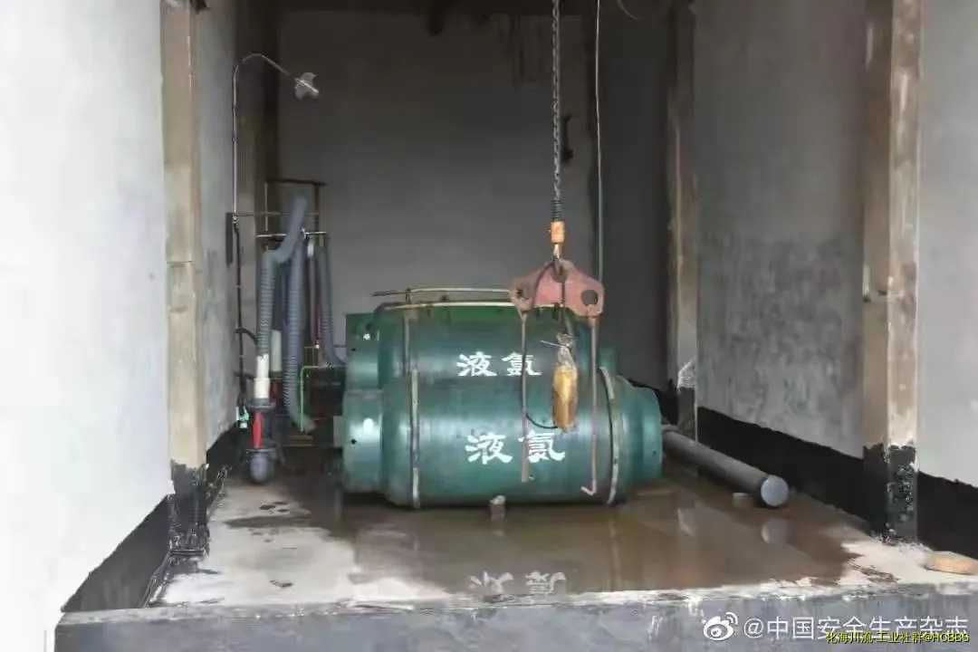

督导核查组专家来到液氯库,发现氯气缓冲罐排污管道仅设单阀,且未安装压力远传报警装置,液氯储存、气化操作人员未取得特种作业人员操作证。

督导核查组安全生产专家发现液氯库存在多项隐患

消防专家在液氯库现场拉动了应急演练,发现部分工艺处置队队员未穿重型防护服,未戴化学安全防护眼镜及防毒面具,防护装备佩戴不规范。在检查钠库时,消防专家发现一项火灾隐患:两座钠库间距仅0.36m,防火间距不符合规范要求。
