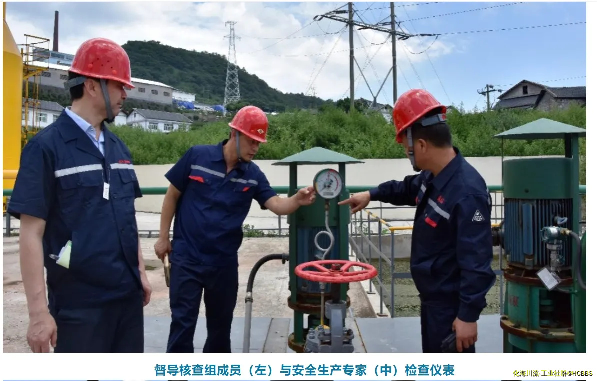

消防专家在查阅资料时发现,企业的液氨球罐区消防验收尚在办理中、第三方服务机构建筑消防设施月检维保记录不全、流于形式。在抽查消防控制室、液氨球罐区手动报警按钮、声光报警器和液氨储罐喷淋设施时,专家列出了隐患清单:三个手动报警按钮故障、液氨罐体喷淋管道上的一法兰盘损坏,喷淋管道漏水;液氨罐区管道穿越防火堤处存有缝隙,未用不燃烧材料严密填实;位于罐区西侧的消防水炮阀门锈蚀严重,专家费了九牛二虎之力也未将其打开,不能快速正常使用,形同摆设……
安全生产专家检查发现,作业证编号为DH-2021-02的特级动火安全作业证,发现其在完工验收一栏无人签字确认。动火时间显示自2021年1月18日8时32分开始进行了第一次可燃气体检测。2021年1月18日的10时35分和12时31分别进行了第二次和第三次可燃气体检测。然而从当天12时31分直到16时结束作业都没有再进行可燃气体检测。
企业员工解释:“这项特殊动火作业是对氨站冰机进行焊接气割作业,从17日至19日三天均在对该处进行施工作业,作业证编号DH-2021-02为18日开据的作业票,因作业未完成,所以未进行完工验收,19日检修完成后方进行了完工验收。”
发表于 2021-7-30 22:28:38
巡回组(海友)  |  头衔:  【海川元老参与者】
专家指出,特殊动火作业有效期不超过8h,每次作业完毕,用火人员要进行详细检查,不得留有火种。
“何某、吴某、李某这三位的安全合格证呢?”
“陈某怎么既是公司主要负责人,又是安全员?”
“你公司有多少名员工,专职安全员按比例配置应该是多少?”
听到安全生产专家的一连串发问,在场企业员工有些手足无措。据记者了解,何某等三位安全员尚未取得安全生产知识和管理能力考核合格证。公司有约1000名员工,配备的专职安全员比例低于员工总数的2%。抽查还发现企业安全管理制度的制定、发布和修改均没有受控管理的过程信息,也没有受控管理的相关规定,安全生产责任制落实不到位,安全管理不规范。
最后,安全生产专家来到中控室检查企业DCS系统,发现存在部分报警信号被强制置值(Set)、氨罐两台液位计液位偏差较大以及部分仪表报断线故障(TRA),但管理人员未进行原因查实及记录。
