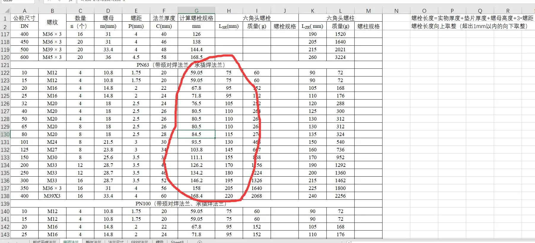

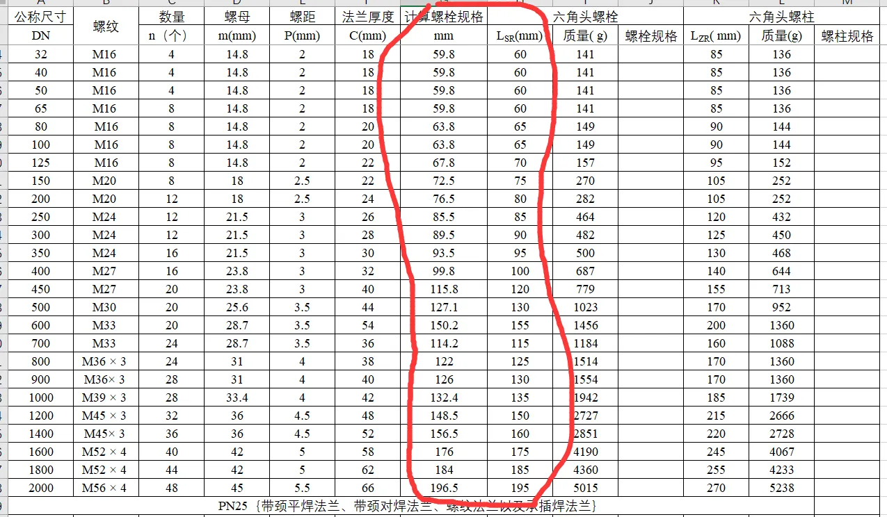

根据HG20613提供的法兰螺栓长度,在低压下计算得到的螺栓长度跟规范的螺栓长度差不多,但是在PN63以后计算的螺栓长度比规范上的短很多,这是为什么呢。高压法兰安装的时候是安装了不止一个螺母吗?

没办法,我们公司现在还需要人工统计材料,所以想弄个数据表直接计算,结果发现算出来不对了

你仔细看一下标准,标准上螺栓的长度(LSR)只给到PN16,PN16以上都是螺柱的长度(LZR),所以你至少少算了一个螺母的厚度。
再说高压一般不会用到螺栓的。

看了一下,确实我看错了,它标题上写的是螺栓和螺柱,但是下面的代号不是螺栓的,我理解错了,LZR是螺柱,那LZJ又是啥呢

翻了一下前面的说明,有LZJ的代号说明,还是我看得不够仔细
