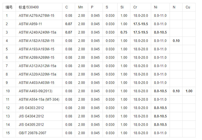

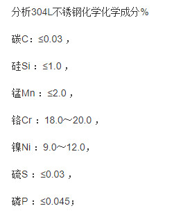

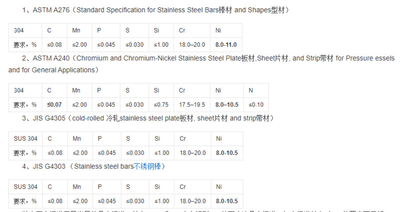

经过查询   最大的区别就是碳含量的差别,实际焊接过程中,有没有明显的差异  我是做工程造价的,关于这两种材料的焊接,价格上有15%的差异。想知道为什么会有这种差异。

焊接上 区别主要是 碳当量的区别,主要在于耐蚀性不同,低碳不锈钢多数情况下耐蚀性更好
