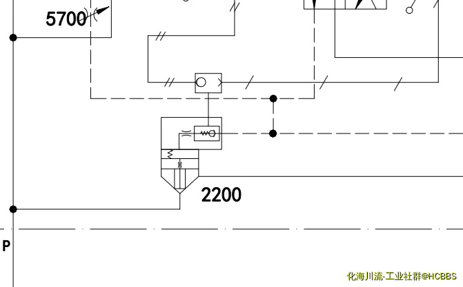

[讨论] 汽轮机中液控单向阀、充液阀和插装阀组合阀是什么意思,为什么有回油线

你发个局部图,估计没几个人能看懂,除非设备跟你的一模一样

单向阀5700是逆止和节流的作用。
充液阀和插装阀2200 是打开速关阀用的启动阀和速关阀建立顺序。
有回油线是为了快速关闭,缩短时间。
