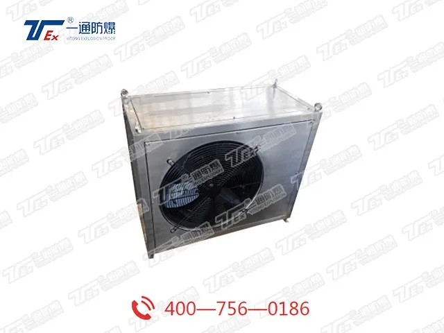

变频防爆空调产品特点:有ⅡB级和ⅡC级的防爆等级以供选择,按照新防爆技术进行防爆设计和制造,运行可靠、质量更加有保障。
该系列防爆空调机为风冷整体式,产品分为单冷型,冷暖双温型,安装简单方便,节省空间。
该系列机组能力范围广,采用全套品牌制冷配件,所有部件准确加工,整机性能优良,运行可靠,噪音低,具有以下特点:
节能:机组各制冷部件经过精心的设计,保障制冷系统整体性能。
运行平稳:机组采用可靠的制冷配件,辅以先进的自动调节控制系统,保证机组长期平稳运行。
保护齐全:机组设有多种保护措施,保证机组正常运行。
环境适应性强
机组可在环境温度不超过55℃的场合下正常工作。
运行可靠:机组采用新防爆技术制造,用于存在或可能存在ⅡA、ⅡB类,T1~T4组可燃性气体、蒸气与空气混合形成的爆炸危险场所。
变频防爆空调的基本控制原理和结构,为了进行完善的防爆技术设计和改造,应根据GB3836.15-2000危险场所电气安装要求,综合考虑使用环境和防爆规程,空调外壳的材料和涂层、防爆装置的安装和布线、防爆场所电缆的选择、防爆控制箱的选择、固有的安全回路系统和接地系统等都不容忽视。
考虑到隔爆技术,压缩机控制继电器、电流检测板和保护电路可以安装在隔爆电气控制箱中,这样,在箱体蓄热和晶闸管过热保护中产生的热量的正常运行中就有整流器和逆变电源装置,因此,在对空气冷却和水冷等强制散热方法进行综合比较后,存在二次防爆处理的问题,因此决定采用一种新的散热技术,即热管散热器,以解决强制散热问题。
结合隔爆箱体本身的散热功能,不需要考虑隔爆箱内其它电气部件的热量积累。为了避免IPM模块的热保护,并考虑余量,80w热管式散热器可以满足散热的要求。
继电器户外电路:原控制板等部件安装在隔爆控制箱内,IPM模块的

我看防爆空调,就外机上多了个小盒子,能否给解惑下,什么作用呢
发表于 2021-6-18 15:51:13
zjjgongtaoVIP会员 VIP会员 | 显示全部楼层       最后访问IP广西壮族自治区
海川高一  |  头衔:  【计量】
我猜小盒子一般都是防爆接线盒之类的吧
