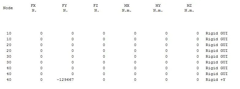

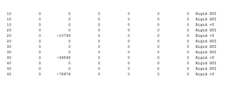

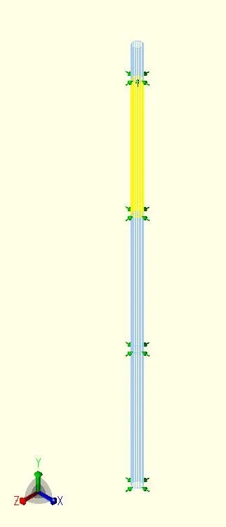

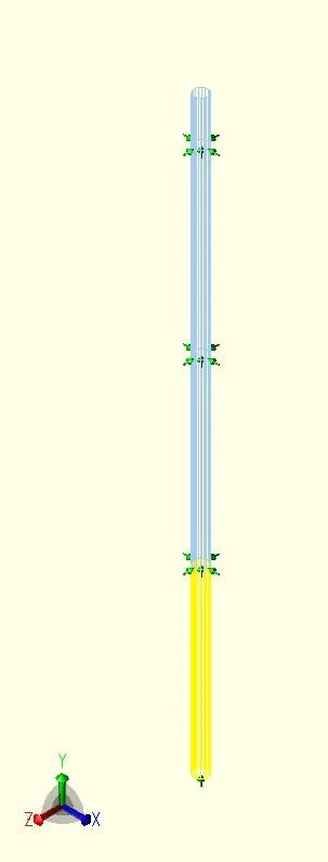

1和2是各支架均为承重+导向支架;3是顶部为承重+导向支架,其他仅为导向支架!其实我的疑问是,在1中,20和30点承受的是哪一段的荷载?这个荷载只是管道荷载,还是应该加上物料重量,垂直管道内的物料重量,是否可以分担到20和30点,为什么?
发表于 2021-6-25 09:34:06
螳螂捕蝉Z楼主 VIP会员 VIP会员 | 显示全部楼层       最后访问IP广东省
说说这件事的背景:管道是沿大型储槽槽壁垂直爬升敷设,管内介质有一定的温度,我通常的设计是顶部做固定支架或承重支架,其他做导向支架,为的就是管道热胀时,避免上部管道支架脱空!有同事问,如果管道是常温介质,垂直管道全做承重支架的话,支架是否可以分担整个管系的垂直荷载,分担的时候是均分的还是只分担一部分?只分担管道的裸管荷载,还是一同分担管内介质的荷载?在他看来,管内介质应该全压在最底部的支架上,所以他认为最底部的支架承受荷载是最大的!我说不清楚,所以我搭了个简易的模型,结果显示最顶部的支架承受荷载最大,越往下荷载越小,我不知道该怎么给同事解释原因,所以发上来请教请教大家
